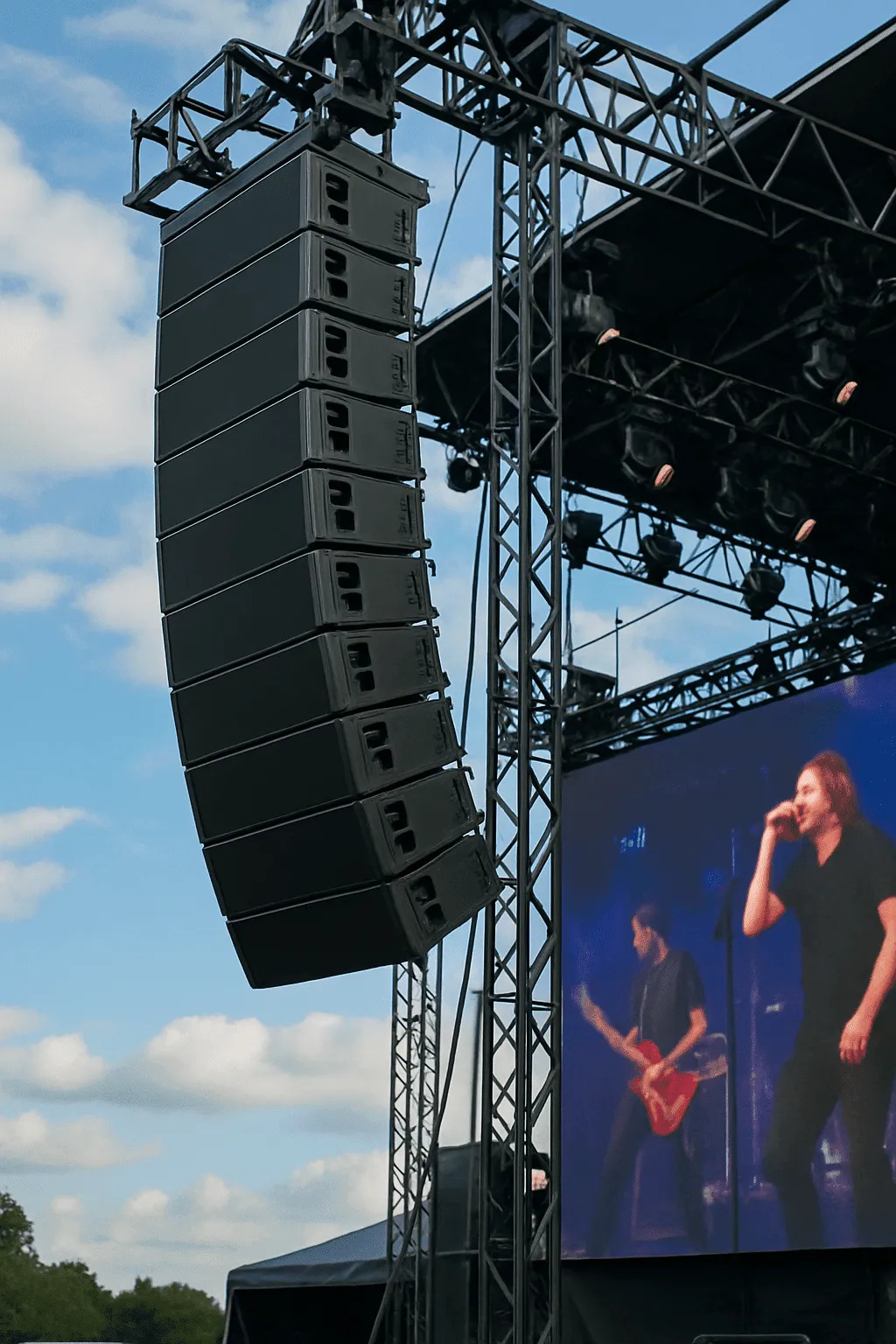

loa array là gì hệ thống line array
Hệ thống loa array được treo cao tạo mặt sóng âm tuyến tính, mang đến độ phủ rộng và âm thanh đồng đều cho khán giả ở khoảng cách xa.
