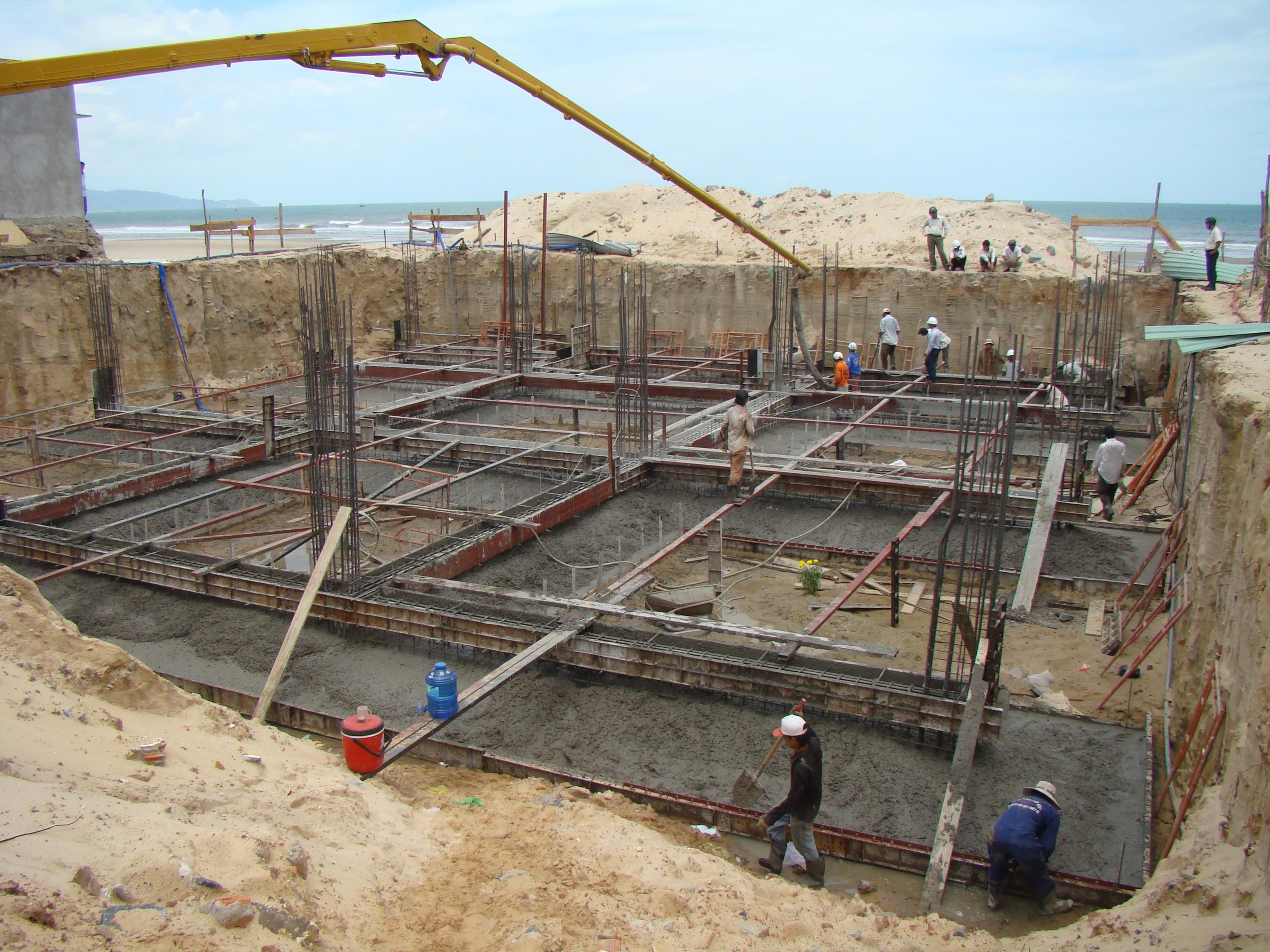

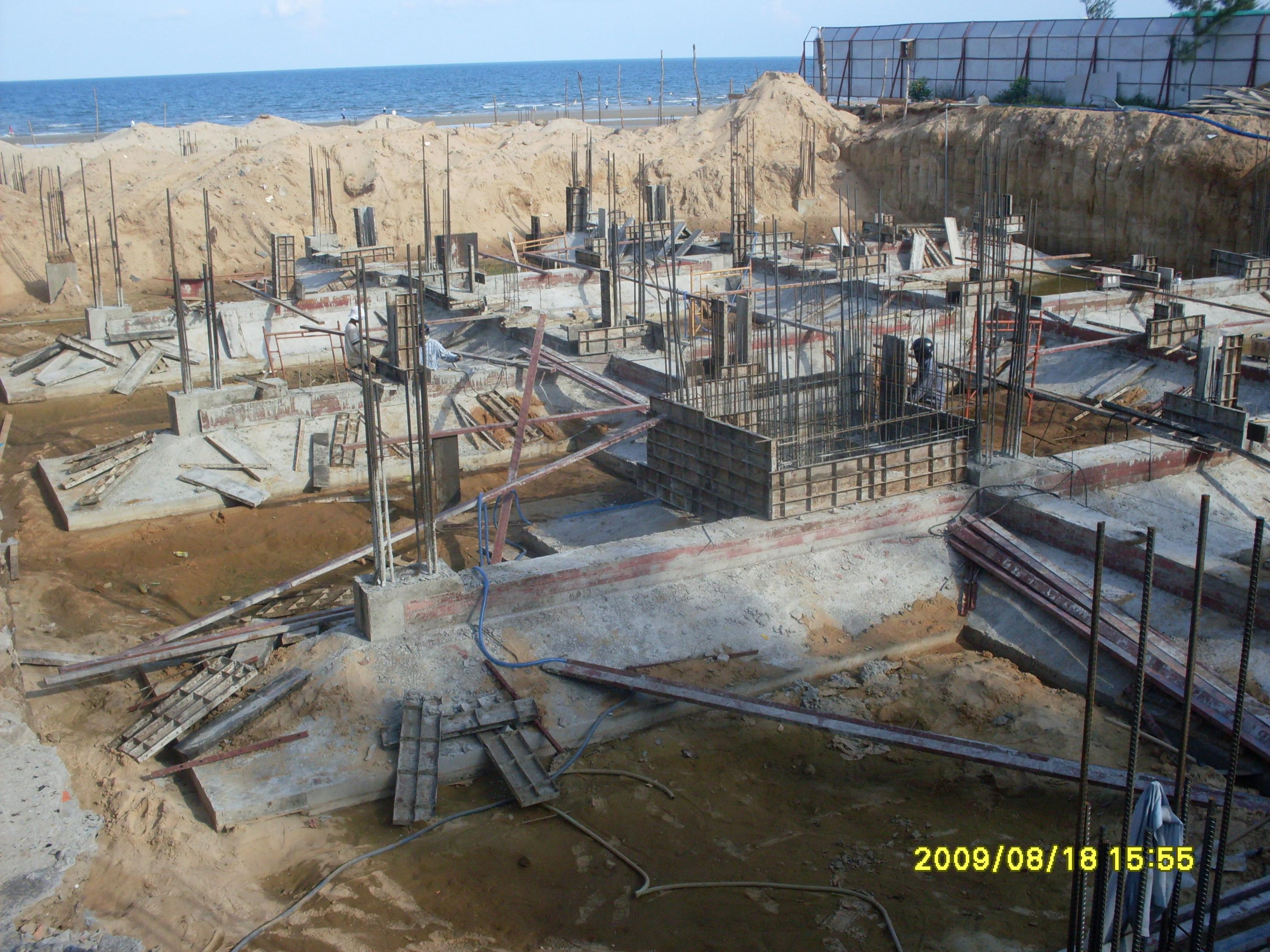

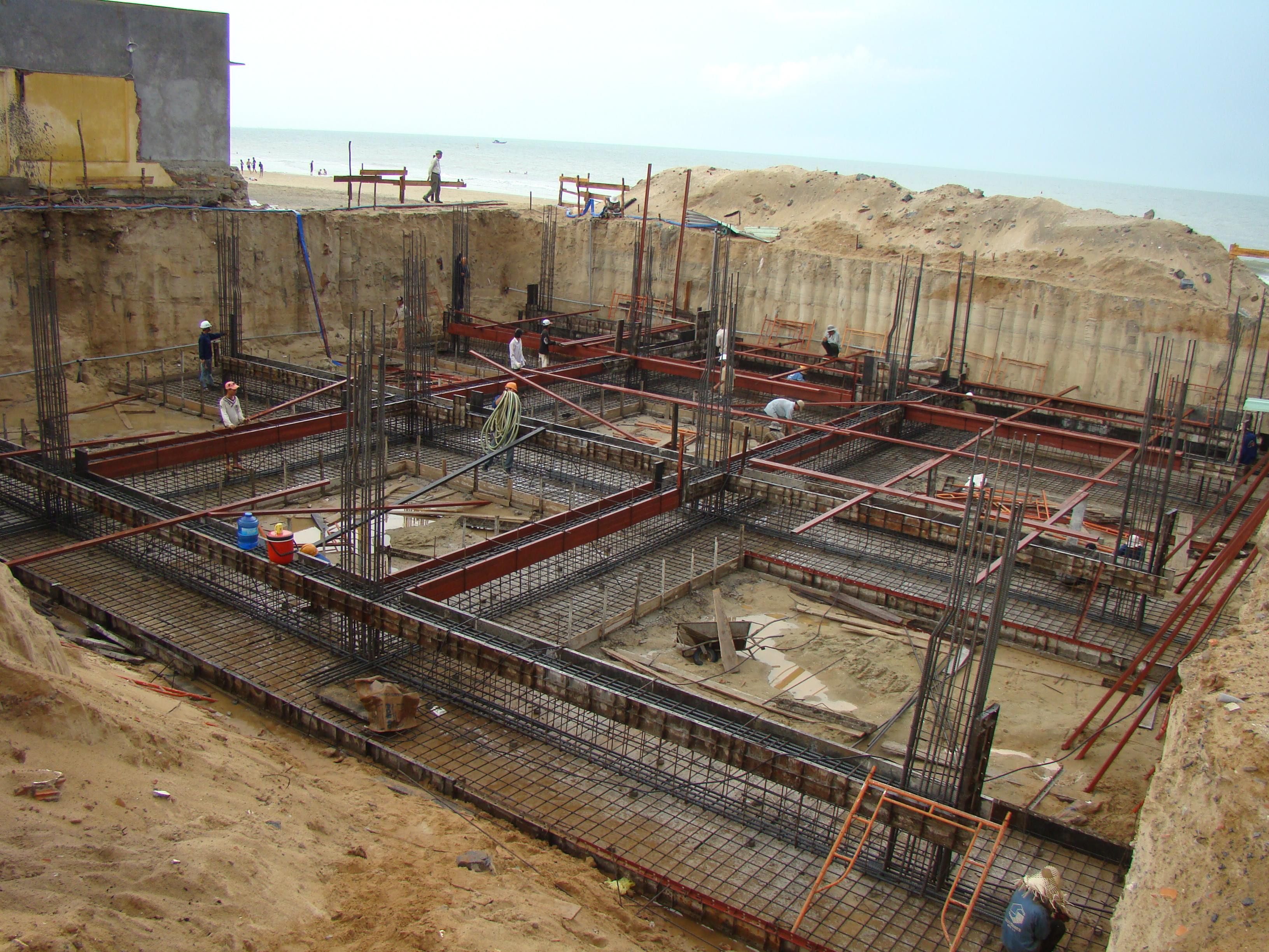

Tôi xin gởi bạn một số hình ảnh về thi công móng băng giao nhau.
    1,1 MB · Đọc: 1.478
    983,1 KB · Đọc: 1.097
    1.003,8 KB · Đọc: 1.211

Cảm ơn anh đã hướng dẫn cụ thể
Đây là công trình chính em tham gia thi công. Những hình ảnh là do em tự chụp. Nếu anh có nhu cầu em sẽ send cho anh bộ hình ảnh về công trình.
Đây là công trình đã đem lại cho em nhiều kinh nghiệm quý giá.
Bạn này có hình ảnh thi công tuyệt thật. Công trình sát mép biển, có lẽ là nhà hàng ăn uống gì đây. Bạn có thể chia sẻ thêm hình ảnh thi công công trình này cho mình tham khảo cùng được không?
