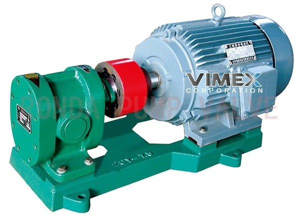

Máy bơm bánh răng – giải pháp bơm đơn giản nhưng hiệu quả vượt trội! Với thiết kế gồm hai bánh răng chính – chủ động và bị động – hoạt động đồng bộ nhờ kết nối thông minh với trục khuỷu hoặc trục cam qua hệ thống bánh răng nghiêng, thiết bị này đảm bảo dòng chảy liên tục và ổn định. Cấu tạo gọn nhẹ, ít hỏng hóc, dễ bảo trì chính là lý do nhiều doanh nghiệp tin dùng.
Máy bơm bánh răng thường bền, ít lỗi, ít hư hỏng trong quá trình sử dụng, cấu tạo máy bơm bánh răng chặt chẽ, nguyên lý hoạt động đơn giản nhưng hiệu quả sử dụng cao tuy nhiên cũng vì lý do đó mà máy bơm bánh răng thường khó phát hiện lỗi để kịp thời khắc phục hay nói cách khác nếu người sử dụng không có kinh nghiệm sử dụng máy bơm bánh răng hoặc có các kiến thức cơ bản sẽ khó biết được khi nào máy bơm bánh răng mắc lỗi và khắc phục.

Cách kiểm tra phát hiện lỗi máy bơm bánh răng:
· Quan sát các bộ phận của máy bơm bánh răng nếu có dấu hiệu lạ hoặc có các vết nứt cần xem xét kỹ lại
· Đo độ mòn của trục bơm
· Kiểm tra van bơm thường xuyên
· Nghe tiếng ồn của bơm
· Kiểm tra khe hở đỉnh răng hoặc rôto với lòng thân bơm. Khe hở tiêu chuẩn 0,08 ¸ 0,16 mm, tối đa 0,21 mm (Xe TOYOTA 1PZ, 2PZ, 3PZ)
· Kiểm tra khe hở mặt đầu của bánh răng hoặc roto với mặt lòng thân bơm bằng thước thẳng và căn lá ( hình 3. b )
· Kiểm tra khe hở giữa lòng thân bơm với rôto ngoài bằng căn lá.
