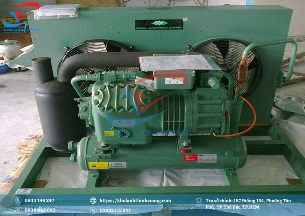

Máy nén piston
Máy nén piston sử dụng chuyển động tịnh tiến của piston để hút và nén môi chất lạnh. Dòng thiết bị này có thể phù hợp với một số hệ thống công suất nhỏ hoặc trung bình, tùy cấu hình và điều kiện vận hành.Ưu điểm của máy nén piston là kết cấu tương đối quen thuộc với đội ngũ kỹ thuật lạnh, thuận tiện trong việc kiểm tra và bảo dưỡng khi có đủ phụ tùng. Tuy nhiên, khi lựa chọn cần chú ý đến độ rung, tiếng ồn, chế độ tải và yêu cầu bảo trì của từng model.

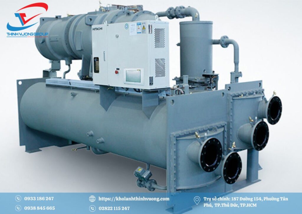

Máy nén trục vít
Máy nén trục vít thường được sử dụng trong các hệ thống Chiller công suất trung bình đến lớn. Cơ chế nén dựa trên chuyển động của cặp rotor, giúp thiết bị hoạt động liên tục và đáp ứng nhiều nhu cầu tải khác nhau.Dòng này thường được cân nhắc cho nhà máy, khu sản xuất hoặc công trình có thời gian vận hành dài. Khi lựa chọn, cần kiểm tra dải công suất, khả năng điều chỉnh tải, loại môi chất tương thích và yêu cầu dầu bôi trơn.

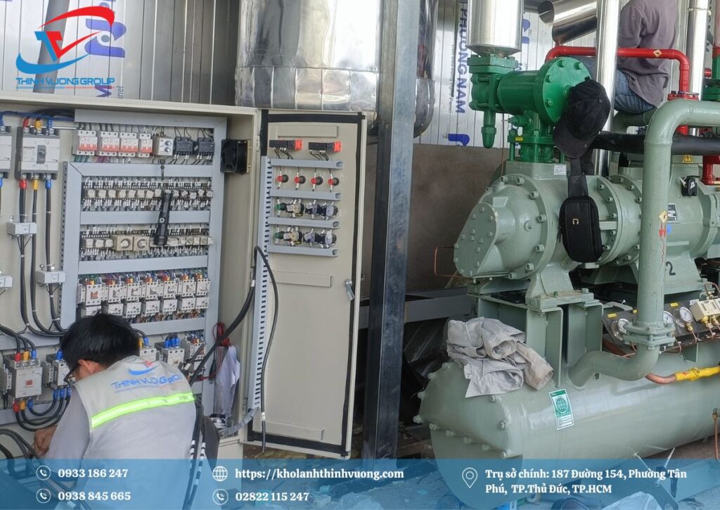

5. Kinh nghiệm kiểm tra khi nghiệm thu
Sau khi lắp đặt, cần kiểm tra đường ống, kết nối điện, thiết bị bảo vệ, lưu lượng nước và các thông số vận hành theo hướng dẫn của nhà sản xuất. Việc chạy thử nên được thực hiện bởi đội ngũ kỹ thuật có chuyên môn, có ghi nhận thông số trước và sau khi hệ thống đạt trạng thái ổn định.Những thông tin nên lưu lại gồm áp suất hút và đẩy, nhiệt độ nước vào – ra, dòng điện, trạng thái cảnh báo và các thông số cần thiết khác theo cấu hình máy. Hồ sơ này giúp đội ngũ vận hành nhận biết bất thường trong quá trình sử dụng và hỗ trợ công tác bảo trì định kỳ.
Không nên tự ý điều chỉnh các thông số bảo vệ hoặc thay đổi loại môi chất khi chưa xác minh yêu cầu kỹ thuật của nhà sản xuất. Với thiết bị công suất lớn, việc bảo trì cần tuân thủ quy trình an toàn điện và an toàn môi chất lạnh.
