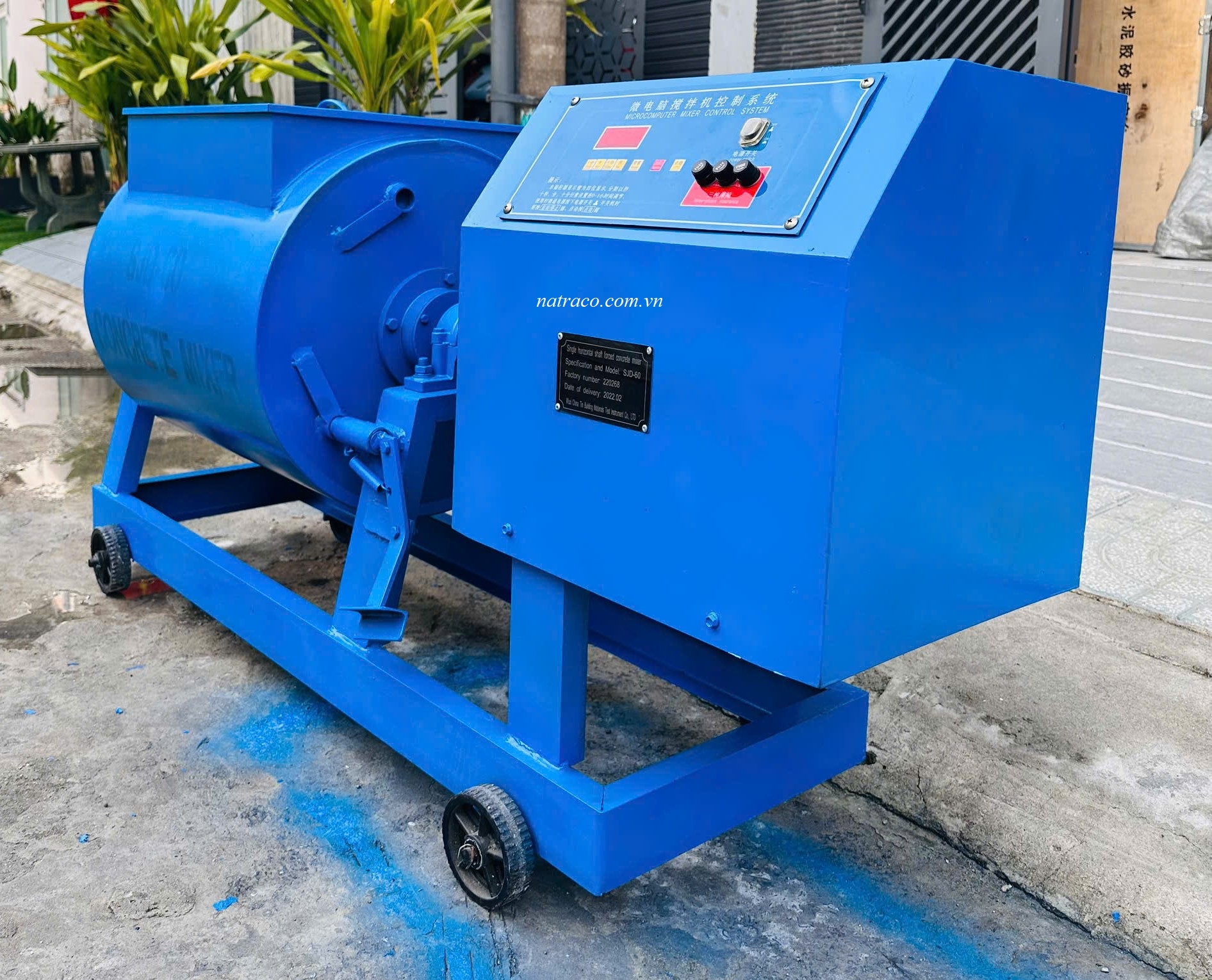

MÁY TRỘN BÊ TÔNG CƯỠNG BỨC TRỤC NGANG 60 LÍT là dòng máy trộn bê tông hiện đại, được sử dụng rộng rãi trong ngành xây dựng, phòng thí nghiệm kiểm định vật liệu và các đơn vị nghiên cứu. Với thiết kế chắc chắn cùng nguyên lý trộn cưỡng bức trục ngang, máy giúp cho việc trộn bê tông, xi măng, vữa, cốt liệu. Máy trộn bê tông cưỡng bức trục ngang đặc biệt phù hợp với các loại bê tông mác cao, ít nước hoặc có độ dẻo lớn, trở nên nhanh chóng – đồng đều – hiệu quả hơn hẳn so với phương pháp trộn thủ công.
Ưu điểm nổi bật của máy trộn bê tông cưỡng bức trục ngang Model: SJD-60
✅ Hiệu suất cao – tiết kiệm thời gian: Với tốc độ trộn 48 vòng/phút, máy cho phép trộn nhanh và đảo ngược bê tông chỉ trong 45 giây/mẻ, đảm bảo hỗn hợp đồng đều, tiết kiệm thời gian thi công.
✅ Độ cứng và độ bền vượt trội: Máy được làm từ vật liệu chất lượng cao, thiết kế chắc chắn, chịu lực tốt, giúp hoạt động ổn định lâu dài mà không lo sự cố.
✅ Chi phí đầu tư thấp: Giá thành cạnh tranh so với các loại máy trộn bê tông khác, giúp tiết kiệm chi phí đáng kể trong quá trình xây dựng.
✅ Khả năng làm việc trong điều kiện khắc nghiệt: Máy hoạt động tốt trong môi trường nhiều bụi, ẩm, nắng nóng hoặc mưa, không ảnh hưởng đến chất lượng bê tông.
✅ Dễ vận hành và bảo trì: Thiết kế thân thiện, dễ sử dụng, dễ dàng vệ sinh và thay thế linh kiện khi cần.

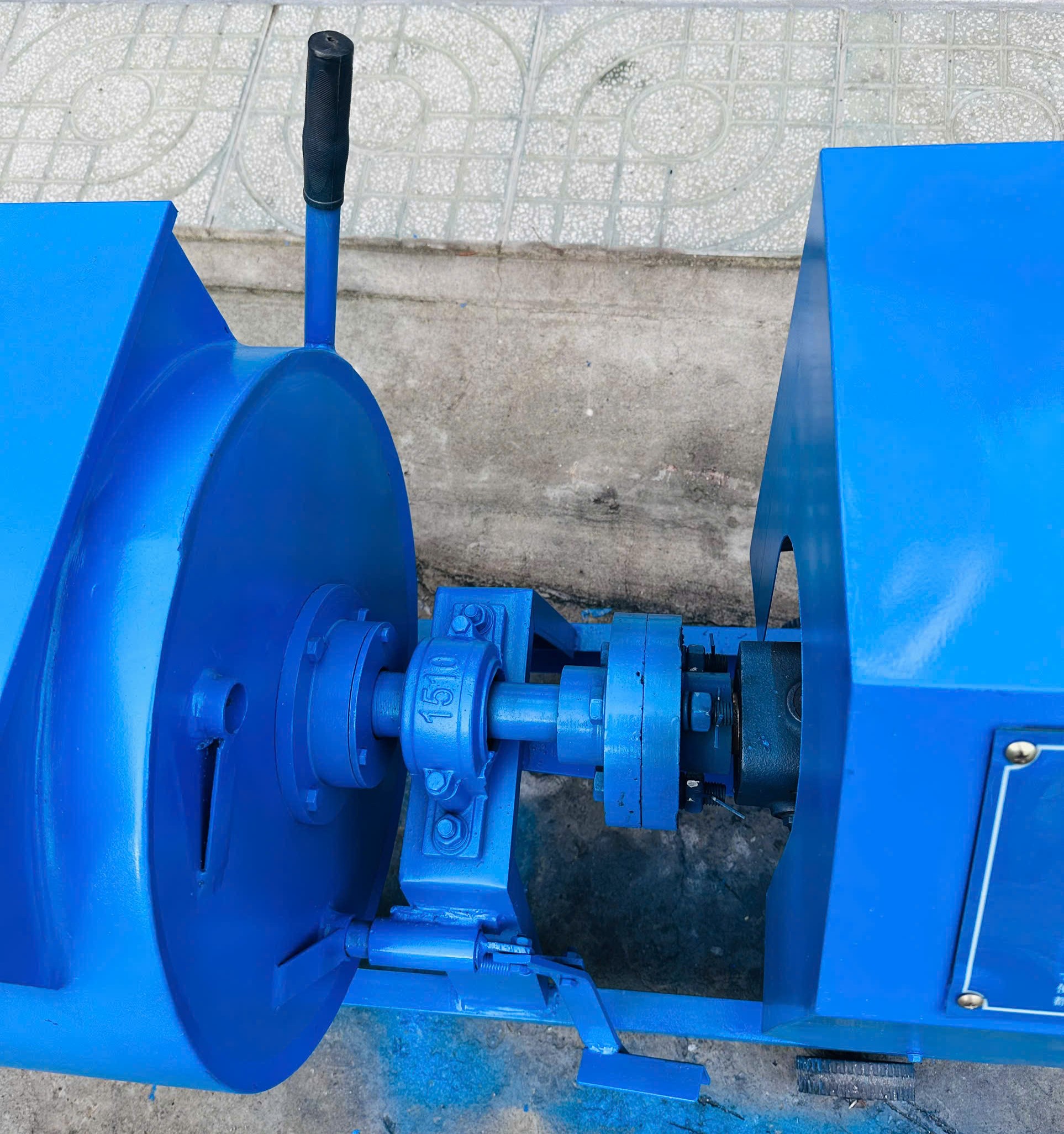

Hệ dẫn động
Máy hoạt động nhờ động cơ điện truyền qua hộp giảm tốc, qua khớp nối làm quay rôto. Trên rôto được gắn tay trộn và cánh trộn. Ngoài ra, máy còn có bộ phận an toàn để tránh tình trạng nguyên liệu bị kẹt trong quá trình trộn.
Hệ dẫn động bao gồm:
• Động cơ
• Bộ truyền đai thang
• Hộp giảm tốc
• Nối trục bù
• Bộ truyền bánh răng

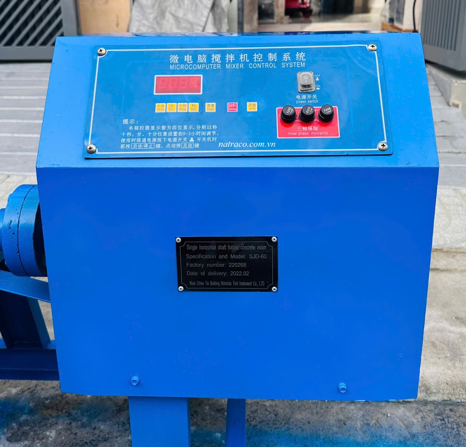

Model: SJD-60 (HJW-60)
Hãng sản xuất: XIYI
Xuất xứ: Trung Quốc
Thông số kỹ thuật:
+ Thể tích vận hành tối đa: 60 lít
+ Thể tích thùng trộn tối đa: 96 lít
+ Tốc độ thùng trộn: 45 vòng/phút
+ Công suất: 2,200W
+ Nguồn điện 3 pha: 380V/50Hz

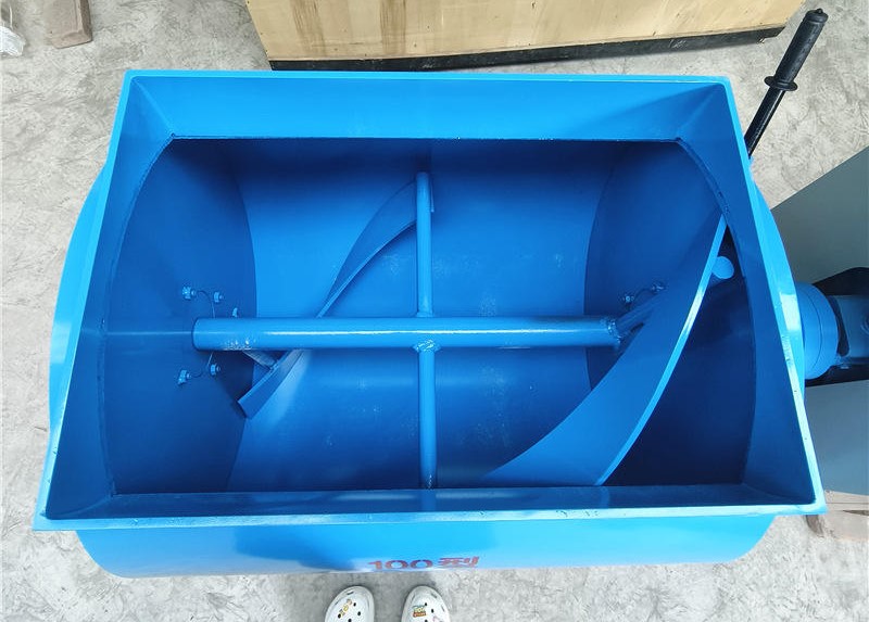

Thùng trộn và bộ phận công tác
• Thùng trộn: đặt nằm ngang, hình lòng máng.
Bộ phận công tác: gồm hai trục gắn cánh trộn. Các cánh được lắp lệch 45° so với trục để tạo hiệu quả trộn cao.
• Cánh trộn: có thể thay thế, bố trí so le, giúp vật liệu di chuyển và nhào trộn mạnh theo phương ngang, trong khi theo chiều dọc lại di chuyển chậm → hỗn hợp được trộn đồng đều.
• Nguyên lý làm việc: Vật liệu được nạp qua ống nạp ở nắp thùng trộn, sau đó được cánh trộn đảo liên tục và di chuyển dọc thùng, cuối cùng xả ra ngoài qua cửa đáy.
