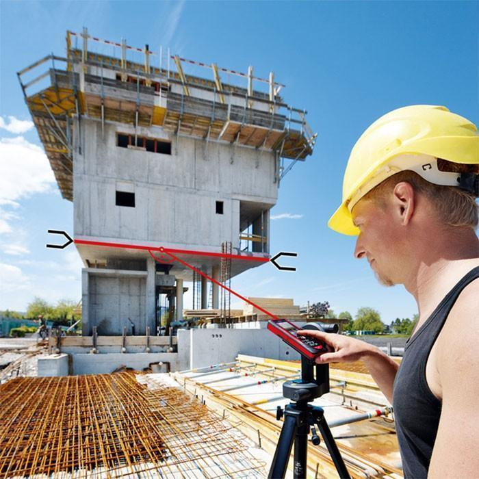

1. Chọn vị trí đặt máy thật chắc chắn
Khi đo ở khoảng cách gần, một chút rung tay có thể không ảnh hưởng quá nhiều đến thao tác. Tuy nhiên, khi đo ở khoảng cách xa, chỉ cần hướng máy lệch khỏi vị trí mục tiêu là tia laser đã có thể không trúng điểm cần đo.Để hạn chế tình trạng này, bạn nên đứng ở tư thế vững vàng, dùng hai tay giữ máy nếu thiết k
Ngoài ra, cần kiểm tra máy đã được đặt đúng điểm tham chiếu chưa. Một số máy cho phép chọn điểm bắt đầu đo ở đầu trước hoặc cuối thân máy. Nếu chọn sai điểm tham chiếu, kết quả có thể chênh lệch đáng kể so với khoảng cách thực tế.
