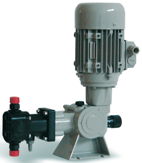

Máy bơm định lượng thủy lực được thiết kế để đảm bảo hiệu suất làm việc cao và khả năng định lượng hóa chất chính xác ngay cả trong điều kiện khắc nghiệt. Hệ thống thủy lực giúp duy trì áp suất ổn định, giảm rung lắc và mài mòn trong quá trình vận hành. Đây là lựa chọn lý tưởng cho các ứng dụng đòi hỏi độ tin cậy và an toàn cao.
Máy bơm định lượng thủy lực là thiết bị được đánh giá cao nhờ sự kết hợp thông minh giữa hai dòng bơm phổ biến: bơm định lượng dạng màng và bơm định lượng piston. Với thiết kế tối ưu, dòng bơm này không chỉ đảm bảo áp suất làm việc cao, độ kín tuyệt đối, mà còn có thể xử lý đa dạng các loại chất lỏng, kể cả những chất có tính ăn mòn hoặc chứa cặn.

2. Những lỗi hư hỏng phổ biến ở bơm định lượng thủy lực
a. Hư hỏng đầu bơm do ăn mòn
Nguyên nhân: Việc lựa chọn sai vật liệu đầu bơm (màng bơm và thân bơm) không phù hợp với tính chất hóa học của chất lỏng (axit, bazơ, chất oxy hóa mạnh...) là nguyên nhân chính dẫn đến ăn mòn nhanh chóng.
Cách khắc phục:
Sử dụng đúng loại vật liệu cho đầu bơm như PVDF, PTFE, inox 316, PP, tùy theo loại hóa chất.
Thường xuyên kiểm tra tình trạng đầu bơm, đặc biệt khi bơm chất có độ ăn mòn cao.
b. Vỡ, nứt đầu bơm do lắp đặt sai kỹ thuật
Nguyên nhân: Một số người dùng khi lắp đặt lại máy đã tháo van hút và van đẩy khỏi đầu bơm. Việc siết bulong quá chặt khi lắp lại có thể gây nứt vỡ đầu bơm, đặc biệt là các dòng đầu nhựa như PP, PVDF.
Cách khắc phục:
Hạn chế tối đa việc tháo rời van hút/van đẩy.
Nếu buộc phải lắp lại, hãy nới lỏng bulong đầu bơm trước khi gắn van để tránh lực siết tập trung làm nứt đầu.
c. Màng bơm bị rách hoặc thủng
Nguyên nhân:
Chất bơm chứa nhiều cặn, tạp chất, hoặc có vật sắc nhọn làm màng bơm dễ bị rách, thủng.
Màng bơm không tương thích với chất bơm (về mặt cơ học hoặc hóa học).
Cách xử lý:
Thay thế màng bơm mới, lựa chọn loại màng chất lượng cao, phù hợp với chất bơm (PTFE, EPDM, Viton…).
Trang bị thêm bộ lọc chất lỏng đầu vào để loại bỏ cặn.
d. Hỏng bộ phận định lượng, sai lệch lưu lượng bơm
Nguyên nhân:
Bộ phận định lượng bị mài mòn sau thời gian dài hoạt động hoặc do cặn bẩn kẹt trong van.
Cài đặt sai thông số, lỗi tín hiệu điều khiển.
Cách xử lý:
Kiểm tra kỹ hệ thống điều khiển lưu lượng và hiệu chỉnh lại nếu cần.
Vệ sinh định kỳ và thay thế linh kiện nếu phát hiện mài mòn.
