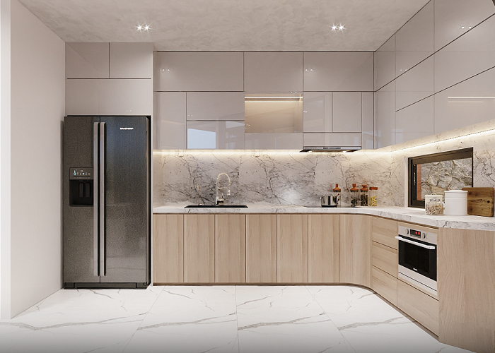

Khi hoàn thiện một căn bếp, nhiều gia đình thường dành phần lớn sự quan tâm cho màu sắc tủ, chất liệu mặt bàn, kiểu dáng thiết bị và cách phối hợp nội thất. Đây đều là những yếu tố quan trọng vì chúng quyết định diện mạo và cảm giác sử dụng của không gian. Tuy nhiên, bên cạnh tính thẩm mỹ, khả năng bảo trì và thay thế thiết bị trong tương lai cũng là vấn đề cần được tính toán ngay từ giai đoạn thiết kế. Một căn bếp có thể trông gọn gàng khi mới hoàn thiện nhưng lại phát sinh nhiều bất tiện nếu thiết bị được lắp quá kín, đường điện nước khó tiếp cận hoặc kích thước khoang tủ không phù hợp với các lựa chọn thay thế sau này.
Trên thực tế, thiết bị nhà bếp không phải lúc nào cũng được sử dụng trong cùng một điều kiện suốt nhiều năm. Nhu cầu của gia đình có thể thay đổi, một số thiết bị có thể cần sửa chữa hoặc nâng cấp, trong khi các bộ phận kết nối cũng có thể cần kiểm tra sau thời gian dài vận hành. Nếu thiết kế ban đầu không tính đến những tình huống này, việc tháo lắp một thiết bị đơn giản đôi khi lại kéo theo nhiều công đoạn như tháo mặt bàn, điều chỉnh tủ, di chuyển đường dây hoặc sửa chữa khu vực hoàn thiện. Vì vậy, thiết kế căn bếp hiệu quả không chỉ là sắp xếp mọi thứ vừa vặn ở thời điểm hiện tại mà còn cần tạo điều kiện để không gian thích nghi với nhu cầu sử dụng về sau.
Một trong những chi tiết cần được quan tâm đầu tiên là kích thước khoang lắp đặt. Với các thiết bị âm tủ hoặc được bố trí cố định trong hệ tủ bếp, kích thước chiều rộng, chiều cao và chiều sâu phải phù hợp với thông số kỹ thuật của sản phẩm. Nếu khoang tủ được thiết kế quá sát kích thước thiết bị mà không tính đến yêu cầu lắp đặt, việc tháo thiết bị ra để kiểm tra hoặc thay thế có thể trở nên khó khăn. Ngược lại, khoang tủ quá rộng cũng có thể làm giảm tính thẩm mỹ hoặc khiến việc cố định thiết bị không đạt yêu cầu. Do đó, trước khi chốt bản vẽ, cần xác định rõ loại thiết bị dự kiến sử dụng, kiểm tra thông số lắp đặt và trao đổi với đơn vị thi công về khoảng hở cần thiết.
