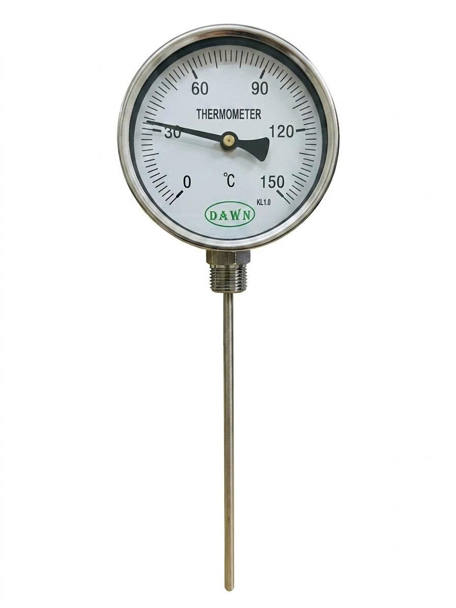

Đồng hồ đo nhiệt độ là thiết bị quan trọng trong các hệ thống sản xuất, đường ống, nồi hơi, bồn chứa và nhiều ứng dụng công nghiệp khác. Đồng hồ đo nhiệt độ chân sau giúp người vận hành theo dõi nhiệt độ của môi chất, từ đó kiểm soát quá trình vận hành và đảm bảo an toàn cho hệ thống.
Tuy nhiên, trong quá trình sử dụng, nhiều người gặp tình trạng đồng hồ đo nhiệt độ tăng chậm, kim phản hồi chậm hoặc mất nhiều thời gian mới hiển thị đúng nhiệt độ thực tế. Vậy nguyên nhân do đâu và cách khắc phục như thế nào? Hãy cùng tìm hiểu chi tiết trong bài viết dưới đây.
Dấu hiệu nhận biết đồng hồ đo nhiệt độ tăng chậm
Đồng hồ đo nhiệt độ tăng chậm có thể được nhận biết thông qua một số dấu hiệu phổ biến như:
  • Nhiệt độ môi chất đã tăng nhưng kim đồng hồ vẫn đứng ở mức thấp.
  • Kim đồng hồ di chuyển chậm hơn so với sự thay đổi nhiệt độ thực tế.
  • Mất nhiều thời gian để kim đạt đến giá trị nhiệt độ ổn định.
  • Nhiệt độ hiển thị có độ trễ lớn khi hệ thống chuyển từ trạng thái nguội sang nóng.
  • Khi nhiệt độ môi chất thay đổi nhanh, đồng hồ phản hồi không kịp thời.
Cần lưu ý rằng không phải mọi trường hợp kim tăng chậm đều là lỗi. Một số loại đồng hồ đo nhiệt độ cơ học có đặc tính phản hồi chậm hơn cảm biến điện tử, đặc biệt khi sử dụng que đo dài hoặc có lớp bảo vệ dày.
Nguyên nhân khiến đồng hồ đo nhiệt độ tăng chậm
Một số nguyên nhân phổ biến bao gồm:
  • Đầu dò tiếp xúc nhiệt kém: Đầu dò không được nhúng đủ sâu hoặc tiếp xúc không tốt với môi chất khiến nhiệt truyền đến cảm biến chậm.
  • Lắp đặt sai vị trí: Đầu dò nằm ở khu vực dòng chảy yếu hoặc nhiệt độ không đồng đều, khiến kết quả đo phản hồi chậm.
  • Đầu dò bị bám cặn: Dầu mỡ, rỉ sét hoặc chất bẩn bám trên đầu dò làm giảm khả năng truyền nhiệt.
  • Ống bảo vệ truyền nhiệt chậm: Thành ống quá dày hoặc khoảng hở giữa đầu dò và ống bảo vệ lớn có thể làm tăng thời gian đáp ứng.
  • Cơ cấu kim bị kẹt: Đồng hồ sử dụng lâu ngày, chịu rung động hoặc va đập có thể khiến kim di chuyển chậm, giật cục.
  • Đặc tính của thiết bị: Một số loại đồng hồ cơ học có thời gian phản hồi chậm hơn cảm biến điện tử.
  • Nhiệt độ môi chất tăng chậm: Nguyên nhân có thể đến từ hệ thống gia nhiệt hoặc sự lưu thông của môi chất, không nhất thiết do đồng hồ bị hỏng.
Cách khắc phục tình trạng đồng hồ đo nhiệt độ tăng chậm
Để xử lý hiệu quả, người dùng nên thực hiện các bước sau:
  • Kiểm tra vị trí lắp đặt và độ sâu của đầu dò.
  • Vệ sinh đầu dò nếu có hiện tượng bám cặn, đóng bẩn.
  • Kiểm tra cơ cấu kim và tình trạng bên ngoài của đồng hồ.
  • So sánh kết quả đo với thiết bị chuẩn phù hợp để xác định độ sai lệch.
  • Kiểm tra hệ thống gia nhiệt và dòng chảy của môi chất.
Hiệu chuẩn hoặc thay mới nếu đồng hồ bị hư hỏng, sai số lớn hoặc không đáp ứng yêu cầu sử dụng.
Cách hạn chế đồng hồ đo nhiệt độ phản hồi chậm
Để thiết bị hoạt động ổn định, nên lựa chọn đồng hồ có dải đo phù hợp, lắp đặt đúng kỹ thuật, vệ sinh định kỳ và kiểm tra độ chính xác theo yêu cầu sử dụng.
Nếu hệ thống cần theo dõi nhiệt độ thay đổi nhanh, người dùng nên cân nhắc loại cảm biến có thời gian đáp ứng phù hợp thay vì chỉ lựa chọn dựa trên giá thành.
