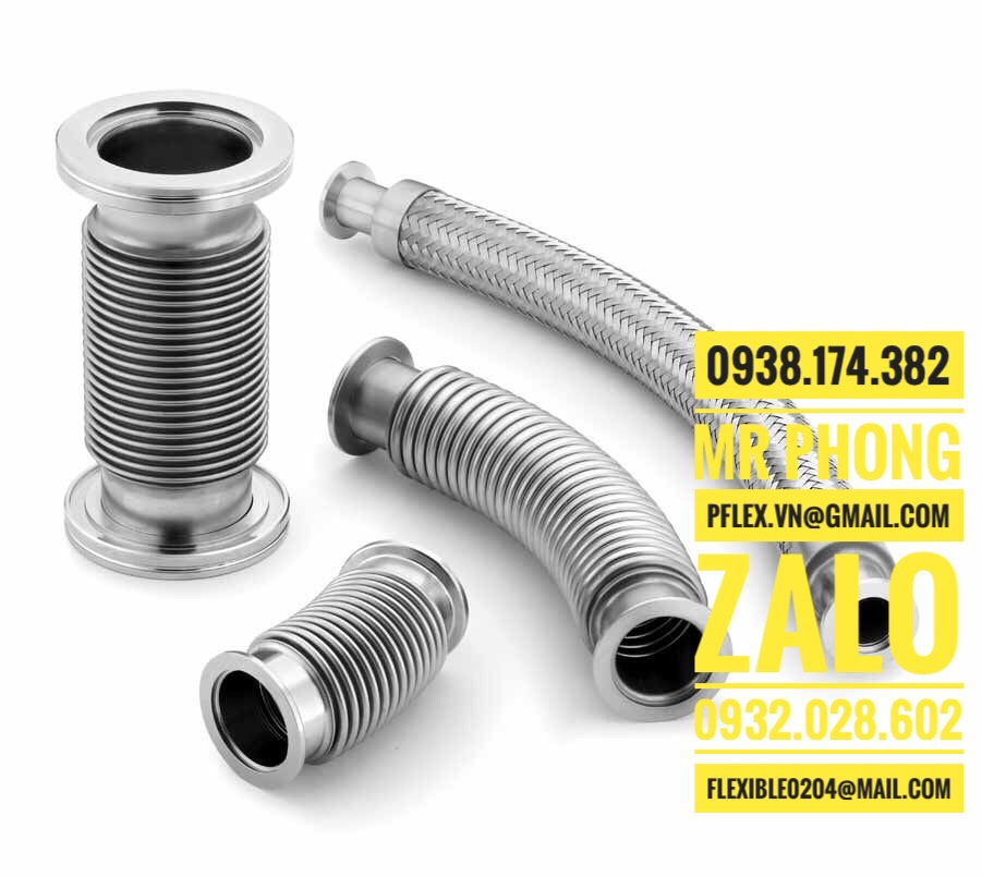

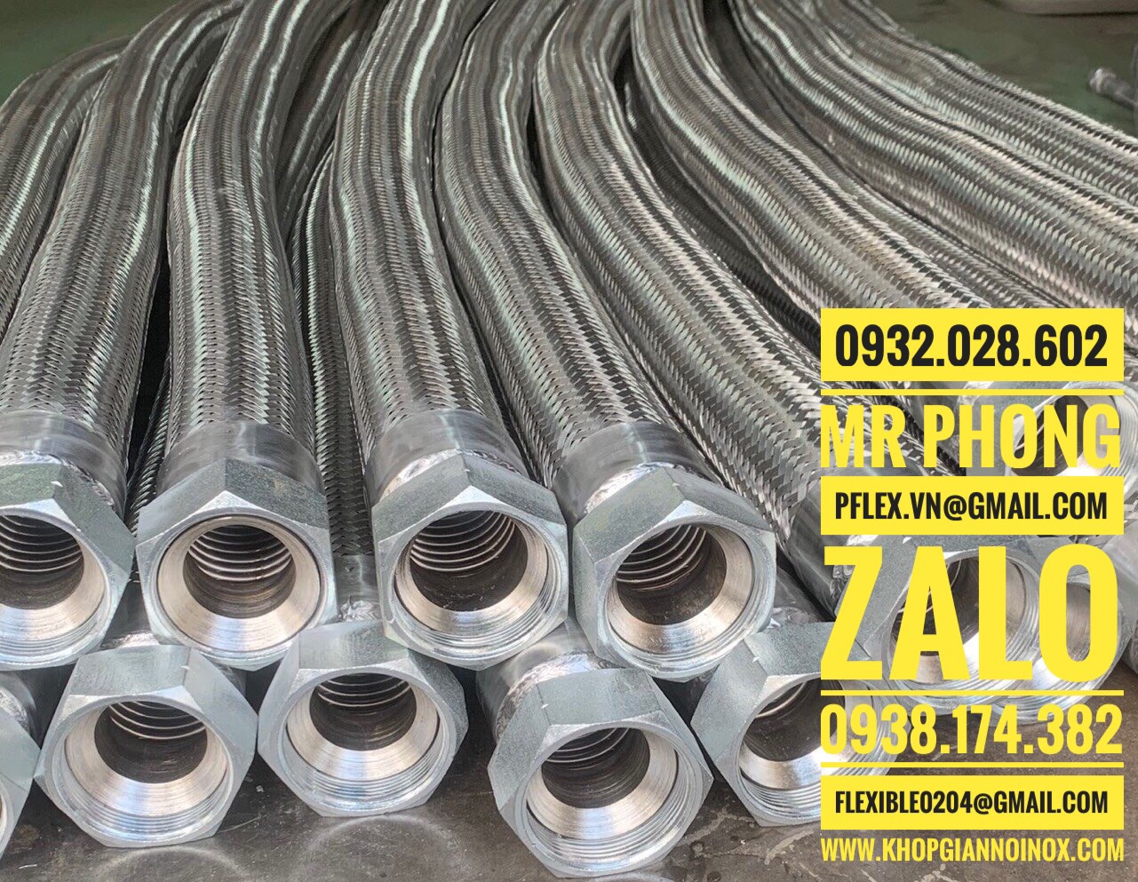

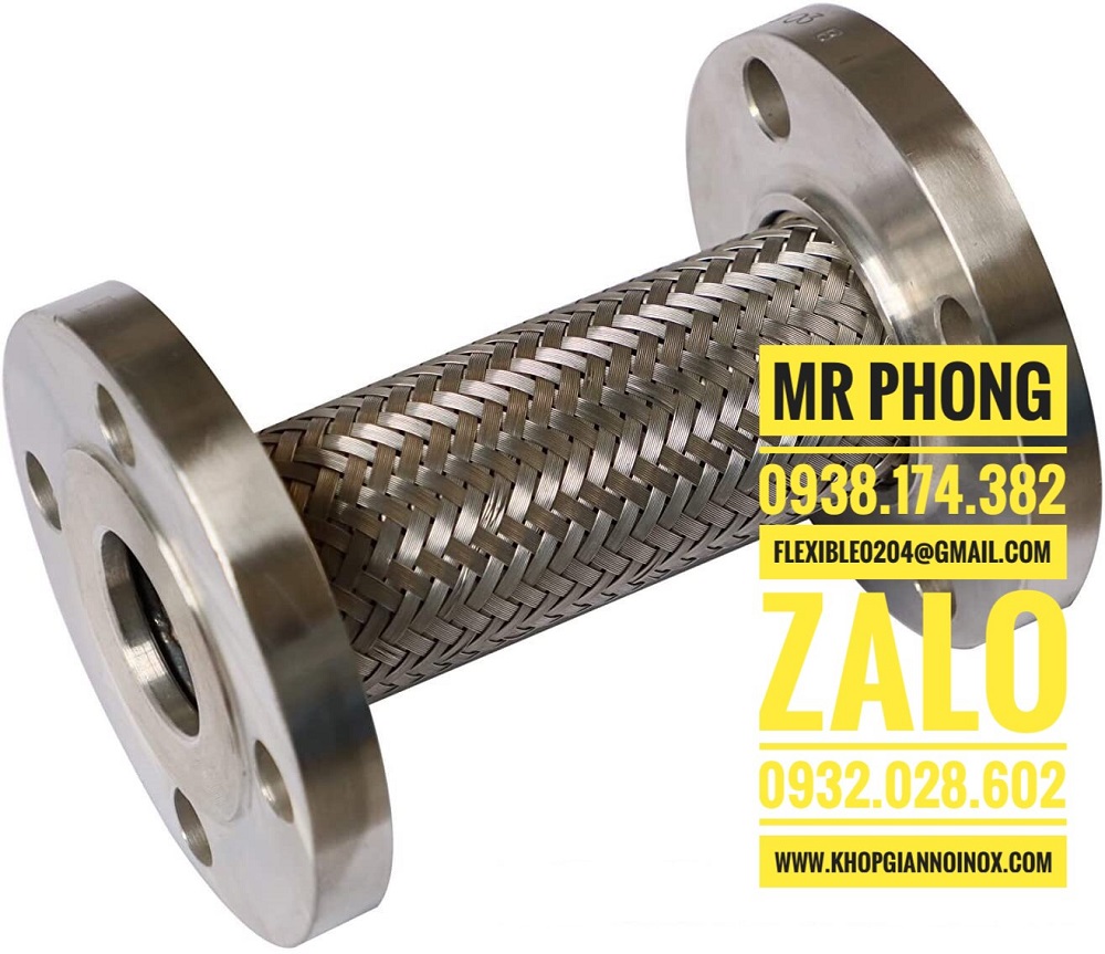

Tiêu chuẩn sản xuất ống mềm bọc lưới :
  • Tiêu chuẩn của chúng tôi là ống inox 304 , 316 , 321 với phần gia cố bện đơn SUS304 (cũng có sẵn trong phần bện đôi)
  • Phần bện hoạt động như một phần gia cố để tăng xếp hạng áp suất và ngăn ngừa sự giãn dài - nó không được thiết kế để Chịu được kéo
    Nó cũng có sẵn mà không có gia cố ( phần SUS ) cho chân không hoặc đường thoát nước
  • Để giảm nguy cơ hỏng hóc, ống kim loại không thể bị "xoắn / t hoặc uốn cong trên nhiều mặt phẳng - phải đặc biệt chú ý trong quá trình lắp đặt.
  • Ngoài ra, khi vận tốc dòng chảy vượt quá một giá trị nhất định, rung động cộng hưởng có thể xảy ra trong ống và dẫn đến hỏng hóc sớm (tăng ID ống hoặc sử dụng lớp lót có thể khắc phục sự cố này).
  • Nếu rung động nghiêm trọng, hãy liên hệ với chúng tôi để biết thông tin ứng dụng. Đối với ống được phê duyệt trong các ứng dụng khí propan, khí tự nhiên hoặc amoniac khan có ren ống hãy sử dụng đầu Sch80 Male NPT (không phải tiêu chuẩn Sch40 male NPT) và các cụm lắp ráp phải được kiểm tra
