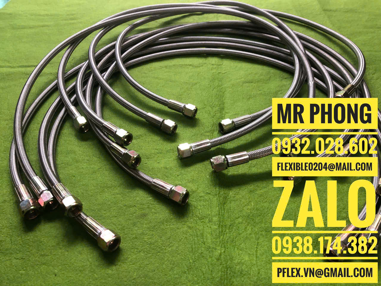

Cấu tạo ống tuy ô thủy lực :
  • Ống dẫn thủy lực được thiết kế với tối thiểu ba lớp để đảm bảo độ bền, độ chắc chắn và khả năng tương thích với chất lỏng và môi trường.
  • Ống trong: Lớp trong cùng này tiếp xúc trực tiếp với chất lỏng thủy lực. Nó phải tương thích về mặt hóa học với loại chất lỏng cụ thể (ví dụ: gốc dầu mỏ, gốc nước hoặc tổng hợp) để ngăn ngừa ăn mòn, phồng rộp hoặc xuống cấp theo thời gian. Các vật liệu phổ biến bao gồm cao su tổng hợp hoặc nhựa nhiệt dẻo.
  • Lớp gia cường: Đây là cấu trúc xương sống cung cấp độ bền cần thiết để chịu được áp suất bên trong cao và ngăn ống bị vỡ. Nó thường được làm bằng một hoặc nhiều lớp dây thép cường độ cao được bện hoặc cuộn xoắn ốc, sợi dệt hoặc sợi tổng hợp. Cấu hình và vật liệu của lớp này quyết định định mức áp suất và độ linh hoạt của ống.
  • Lớp vỏ ngoài: Lớp ngoài cùng đóng vai trò như một lớp bảo vệ chống lại các hư hại bên ngoài do mài mòn, hóa chất, dầu, thời tiết và tiếp xúc với tia cực tím. Nó thường được làm từ hợp chất cao su tổng hợp hoặc polyurethane bền.
