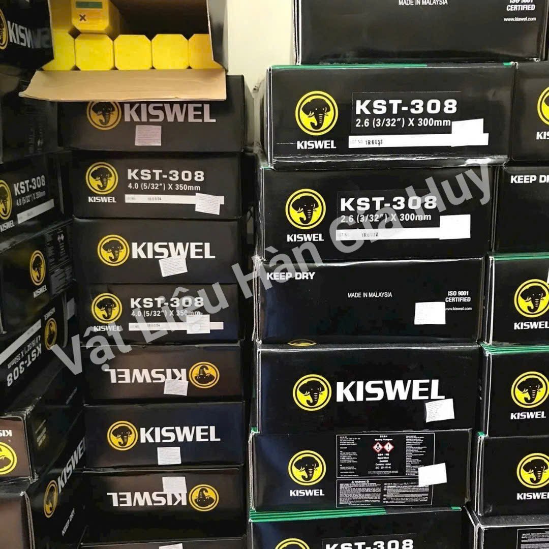

+ Que hàn inox 308 KST-308 Kiswel
Thông số kỹ thuật
Model: KST-308
Tiêu chuẩn:
Tiêu chuẩn Mỹ (AWS): A5.4 : E308-16
Tiêu chuẩn Nhật (JIS): Z3221 : ES308-16
Tiêu chuẩn Quốc tế (EN): ISO 3581-A : E 19 9 R 12; ISO 3581-B : ES308-16
Tiêu chuẩn Hàn Quốc (KS): D7014 : E308-16
Đường kính que : 2.0 mm; 2.6 mm ; 3.2 mm; 4.0 mm
Thành phần hóa học:
C: 0.05%; Si: 0.78%; Mn: 1.22%; P: 0.024%; S: 0.018%; Cr: 19.33%; Ni:9.31%; Mo: 0.30%
Đặc điểm cơ tính của lớp mối hàn:
Giới hạn chảy YS(MPa): 470
Độ bền kéo TS(MPa): 620
Độ giãn dài EL (%): 45
IV(J): -
PWHT: -
Cực hàn: AC/ DC(+)
Vị Trí: F; HF; H; VU; OH
Quy cách đóng gói: 20kg( 1 Thùng)
Hãng sản xuất: KISWEL - HÀN QUỐC
- Dùng để hàn thép không rỉ( Inox) 18% Cr-8% Ni như AISI Các loại 301, 302, 304, 305 và 308
