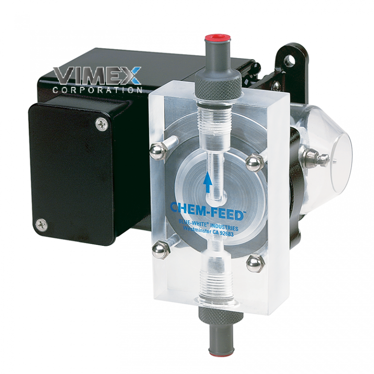

Máy bơm định lượng là giải pháp tiên tiến trong việc kiểm soát lưu lượng hóa chất, dung dịch hoặc chất phụ gia trong quy trình sản xuất. Thiết bị được chế tạo từ vật liệu chịu ăn mòn cao, phù hợp cho nhiều môi trường làm việc khắc nghiệt. Sử dụng máy bơm định lượng giúp tăng tính chính xác, an toàn và tiết kiệm chi phí vận hành cho doanh nghiệp.
