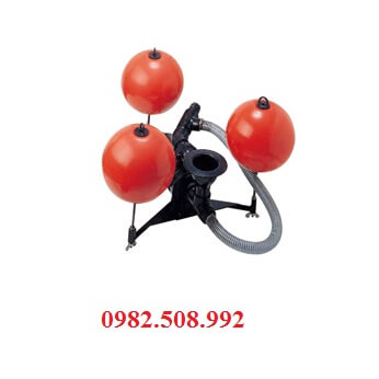

QUY TRÌNH THÁO VÀ RÁP CÁC BỘ PHẬN CỦA MÁY HÚT BỌT NỔI, DẦU MỠ 8-FSP3
(1) Tháo thân bơm.
Loại bỏ Hex. Bu lông và Máy giặt lò xo, sau đó tháo bơm ra khỏi Đế của nó.
(2) Tháo vỏ bơm dưới.
Tháo ống lưu thông và vỏ hút gió ra khỏi thân bơm. Tiếp theo, loại bỏ Hex. Bu lông, sau đó tháo Vỏ bơm dưới và Đóng gói khỏi Vỏ bơm trên.
(3) Hủy bỏ bánh công tác.
Loại bỏ Hex. Nut và Máy giặt lò xo bằng cờ lê hộp, sau đó tháo Bánh công tác, Máy điều chỉnh bánh công tác và Ống bọc trục khỏi Trục.
*Lưu ý: Sau khi lắp ráp máy bơm, hãy chắc chắn đổ đầy nó với lượng Dầu cần thiết. Thay thế Bao bì và Vòng chữ O mỗi lần thao tác này được thực hiện. Thay thế bất kỳ bộ phận bị mòn hoặc hư hỏng khác là tốt.
Sau khi hoàn thiện tháo lắp máy hút váng bọt Tsurumi, trước khi đưa chúng vào sử dụng cần chú ý những nội dung sau đây:
- Sau 3 đến 10 phút chạy thử, nếu bơm hoạt động không có bất thường, được phép tiếp tục đưa bơm vào sử dụng.
- Bơm sẽ bị nóng trong quá trình hoạt động, vì vậy, không chạm tay vào máy bơm trong hoặc ngay sau khi bơm ngừng hoạt động
- Không nhét que, ngón tay vào cửa hút của máy bơm vì có thể bị giật, hoặc chấn thương không mong muốn
- Không khởi động khi bơm ở tình trạng treo
- Không khởi động khi có người ở khu vực hố thả bơm
- Kiểm tra chiều quay của máy bơm, nếu đấu sai, bơm quay ngược chiều dẫn đến tình trạng động cơ yếu hoặc cháy.
- Dòng điện hoạt động: dùng kìm Ampe đo dòng điện tại các pha U, V, và W được nối với bảng đầu cuối
- Điện áp hoạt động: Sử dụng vôn kế điện xoay chiều (tester) để đo điện áp tại bảng đầu cuối (± 10%)
- Nếu bơm rung ồn quá mức hoặc có mùi khét, ngay lập tức ngắt nguồn điện và liên hệ phía đại diện hãng Tsurumi.
*Lưu ý:
Trước khi tháo lắp và lắp ráp lại máy bơm, hãy chắc chắn rằng bộ phận ngắt mạch đã được ngắt kết nối và cáp điện đã được tháo ra khỏi bảng đầu cuối
Cần tiến hành hoạt động thử nghiệm từ 3 đến 5 phút trước khi đi bơm đi vào hoạt động bởi nếu chẳng may lắp ráp bơm sai quy cách sẽ dẫn đến bơm hoạt động bất thường: sốc điện, ồn, có mùi khét…
Muốn máy phá bọt Tsurumi hoạt động bền bỉ, chúng ta cần bảo dưỡng chúng thường xuyên. Một số bộ phận cần thay thế theo thời gian hoạt động cụ thể như sau:
- Phớt bơm: cân thay thế khi dầu trong khoang chứa bị nhạt màu
- Dầu nhớt: máy hút váng bọt sử dụng dầu tua bin VG32 (không phụ gia). Cần thay thế dầu mỗi 3000 giờ hoặc 12 tháng sử dụng, tùy điều kiện nào đến trước
- Vòng chữ O( O-ring): cần thay thế mỗi lần bơm được tháo rời hoặc kiểm tra
- Phớt chặn dầu: cần thay thế khi nó bị mòn hoặc những lúc tháo bơm để kiểm tra, bảo hành
- Trục bơm: tha thế khi kiểm tra thấy nó bị mòn
