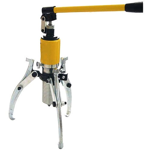

rong xưởng cơ khí, có những chiếc vòng bi hoặc bánh răng tháo mãi không ra dù đã thử nhiều cách. Nếu tiếp tục đóng búa, nạy hoặc dùng cảo cơ khí không đủ lực, nguy cơ làm hỏng trục và chi tiết xung quanh sẽ tăng lên. Với những công việc như vậy, cảo thủy lực là dụng cụ đáng cân nhắc. DYF-20 thuộc nhóm cảo có lực kéo 20 tấn, hướng đến các công việc tháo lắp nặng hơn so với những model nhỏ. Vậy thiết bị này có gì đáng chú ý, thao tác có thuận tiện không và khi nào nên đầu tư?
1. Cảo thủy lực DYF-20 có gì đáng chú ý dưới góc nhìn thợ cơ khí?​
Điều tôi quan tâm ở một chiếc cảo dùng trong xưởng không chỉ là lực kéo lớn mà còn là khả năng gá đặt, độ mở và cách tạo lực. Với DYF-20, nhà sản xuất công bố lực kéo 20 tấn, độ mở tối đa 350mm, phạm vi tiếp cận tối đa 200mm và hành trình xi lanh 50mm. Thiết bị sử dụng bơm thủy lực tích hợp, có thể chuyển đổi giữa cấu hình hai chấu và ba chấu.
So với những model 5–10 tấn, mức lực kéo 20 tấn cảo thủy lực DYF-20 phù hợp để cân nhắc khi công việc thường xuyên liên quan đến các cụm chi tiết có độ lắp chặt cao hơn. Tuy nhiên, lực kéo lớn không có nghĩa thiết bị tự động phù hợp với mọi vòng bi hoặc bánh răng. Kích thước chi tiết, vị trí bám chấu và khả năng tiếp cận vẫn là những yếu tố quyết định.
Tôi đánh giá cao thiết kế bơm liền ở khía cạnh bố trí dụng cụ. Người dùng không cần chuẩn bị riêng một bộ bơm thủy lực ngoài để vận hành như các loại cảo dùng bơm rời. Đổi lại, thiết bị có trọng lượng khoảng 19kg nên không còn gọn nhẹ như các dòng nhỏ. Nếu phải di chuyển liên tục giữa nhiều khu vực, người dùng nên tính đến cách vận chuyển và vị trí đặt dụng cụ.
2. Đánh giá khả năng tháo vòng bi, bánh răng và puly​
Để đánh giá một chiếc cảo có phù hợp hay không, tôi thường chia công việc thành ba tình huống: chi tiết bị kẹt trên trục, chi tiết có đường kính lớn và chi tiết nằm sâu trong cụm máy.
Với vòng bi bị bó chặt: DYF-20 có lực kéo tối đa 20 tấn, phù hợp để xem xét cho những công việc cần lực tháo lớn hơn. Khi gá dụng cụ, phải bảo đảm các chấu bám chắc vào vị trí chịu lực và trục tạo lực nằm đúng tâm. Nếu vòng bi không dịch chuyển, cần kiểm tra nguyên nhân trước khi tiếp tục tạo lực, thay vì cố bơm mạnh hơn.
Với puly và bánh răng: Đây là nhóm chi tiết thường xuất hiện trong hệ thống truyền động của máy móc. Độ mở tối đa 350mm giúp người dùng có thêm phạm vi lựa chọn kích thước chi tiết, nhưng vẫn cần kiểm tra hình dạng và độ dày mép bám. Nếu chấu chỉ móc được vào một phần mép mỏng, nguy cơ trượt hoặc làm biến dạng chi tiết sẽ tăng lên.
Với chi tiết nằm sâu: Phạm vi tiếp cận tối đa 200mm là thông số cần chú ý khi làm việc ở vị trí khuất. Một chiếc cảo có độ mở lớn nhưng tầm với không đủ vẫn không thể gá đúng vị trí. Vì vậy, trước khi mua, tôi khuyên nên đo cả đường kính chi tiết lẫn khoảng cách từ mép ngoài đến vị trí cần bám.
Lưu ý rằng đây là đánh giá dựa trên cấu hình kỹ thuật và nguyên tắc sử dụng cảo thủy lực, không phải kết quả thử tải thực nghiệm trên DYF-20. Khả năng tháo thành công còn phụ thuộc tình trạng mối lắp và giới hạn làm việc của thiết bị.
3. Những điểm tiện và hạn chế của DYF-20 khi sử dụng​
Sau khi xem xét cấu hình, tôi thấy DYF-20 có một số điểm phù hợp với xưởng sửa chữa chuyên nghiệp.
Điểm thứ nhất là lực kéo 20 tấn, giúp mở rộng phạm vi công việc so với các model có lực kéo thấp hơn. Đây là yếu tố đáng cân nhắc nếu xưởng thường xuyên tháo vòng bi, bánh răng hoặc puly lắp chặt.
Điểm thứ hai là khả năng thay đổi hai hoặc ba chấu. Cấu hình hai chấu có thể hữu ích khi không gian thao tác bị hạn chế; ba chấu giúp phân bố lực quanh chi tiết tốt hơn nếu được lắp đúng cách. Dù vậy, việc lựa chọn số chấu phải dựa trên hình dạng thực tế của chi tiết, không nên mặc định ba chấu luôn phù hợp hơn.
Điểm thứ ba là bơm thủy lực tích hợp. Thiết kế này giúp giảm nhu cầu chuẩn bị thêm thiết bị tạo lực riêng, thuận tiện khi thực hiện công việc tại xưởng.
Tuy nhiên, DYF-20 cũng có những hạn chế cần tính đến. Trọng lượng khoảng 19kg khiến việc mang vác kém thuận tiện hơn so với cảo nhỏ. Hành trình xi lanh 50mm cũng có nghĩa người dùng phải xem xét khoảng dịch chuyển cần thiết khi tháo chi tiết. Nếu hành trình không đủ cho toàn bộ quá trình, cần có phương án thao tác phù hợp theo hướng dẫn của nhà sản xuất.
Một điểm nữa là mức lực 20 tấn có thể vượt quá nhu cầu của những công việc nhẹ. Nếu phần lớn công việc chỉ là tháo vòng bi nhỏ hoặc sửa chữa xe máy, đầu tư một model lớn chưa chắc mang lại hiệu quả kinh tế tốt hơn.
4. Kinh nghiệm sử dụng cảo 20 tấn để tránh làm hỏng trục​
Với dụng cụ tạo lực lớn, thao tác đúng quan trọng không kém việc chọn đúng model. Nếu sử dụng DYF-20 hoặc các dòng cảo tương đương, tôi khuyên nên chú ý những bước sau.
Kiểm tra vị trí gá trước khi tạo lực. Các chấu cần bám chắc, không bị nghiêng hoặc chỉ tiếp xúc với một phần mép chi tiết. Trục tạo lực phải được căn thẳng với trục của bộ phận cần tháo.
Tăng lực từ từ. Không nên bơm liên tục khi chưa quan sát được phản ứng của chi tiết. Nếu xuất hiện tiếng động bất thường, chấu dịch chuyển hoặc kết cấu bị biến dạng, cần dừng lại và kiểm tra.
Không vượt giới hạn tải. Lực kéo 20 tấn là mức tối đa được công bố, không phải mức lực bắt buộc phải sử dụng trong mọi tình huống. Không tự ý nối dài tay bơm, dùng thêm lực ngoài hoặc tìm cách tăng tải vượt thiết kế.
Không dùng búa tác động tùy tiện lên dụng cụ đang chịu tải. Nếu chi tiết bị kẹt do gỉ sét hoặc ăn mòn, hãy đánh giá lại phương án tháo và thực hiện theo quy trình phù hợp. Việc cố tăng lực có thể làm hỏng dụng cụ hoặc khiến chi tiết bật ra bất ngờ.
Cuối cùng, cần đeo kính bảo hộ, tránh đứng trên hướng chi tiết có thể bật ra và không đặt tay vào khu vực giữa chấu cảo với bộ phận đang chịu lực. Sau khi sử dụng, kiểm tra tình trạng chấu và hệ thống thủy lực trước khi cất giữ.

Các thông số trên được tổng hợp từ thông tin sản phẩm DYF-20 tại THB Việt Nam. <Cite refs={["turn320062search1"]}/> Khi đặt hàng, người dùng nên xác nhận lại cấu hình và chính sách bảo hành của phiên bản đang được phân phối.
Ngoài bảng thông số, có ba câu hỏi tôi thường đặt ra trước khi mua cảo:
  • Chi tiết cần tháo có đường kính và chiều sâu bao nhiêu?
  • Vị trí bám chấu có đủ chắc chắn để chịu lực kéo không?
  • Công việc có thực sự cần đến lực kéo 20 tấn hay một model nhỏ hơn đã đủ đáp ứng?
Trả lời được ba câu hỏi này sẽ giúp tránh tình trạng mua dụng cụ quá lớn, khó thao tác hoặc không phù hợp với công việc thường xuyên của xưởng.
6. DYF-20 phù hợp với ai? Có nên đầu tư không?​
Theo tôi, DYF-20 đáng cân nhắc với các xưởng cơ khí, đơn vị bảo trì máy công nghiệp và gara thường xuyên xử lý những chi tiết lắp chặt cần lực kéo lớn. Cấu hình bơm liền cùng khả năng thay đổi chấu giúp thiết bị linh hoạt trong phạm vi công việc tương thích.
Ngược lại, nếu nhu cầu chủ yếu là tháo những chi tiết nhỏ, lực tháo không cao và không gian thao tác hạn chế, một model 5–10 tấn có thể hợp lý hơn về chi phí và khả năng mang vác.
Nếu công việc liên quan đến cụm máy rất lớn hoặc yêu cầu lực kéo vượt mức 20 tấn, nên xem xét các dòng có lực kéo cao hơn và kiểm tra kỹ yêu cầu kỹ thuật. Không nên chọn cảo chỉ theo mức lực tối đa mà bỏ qua độ mở, tầm với và vị trí gá.
Với tôi, một chiếc cảo tốt là chiếc phù hợp với công việc thực tế, dễ gá đặt và có thể vận hành trong giới hạn an toàn. DYF-20 là phương án đáng xem xét khi xưởng thực sự cần nhóm lực kéo này, nhưng quyết định cuối cùng vẫn phải dựa trên kích thước và đặc điểm của chi tiết cần tháo.
