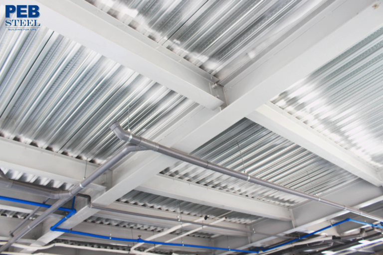

Ứng dụng tôn sàn thép PekDeck trong xây nhà thép tiền chế (Nguồn: pebsteel.com)

Cấu tạo của tôn sàn thép deck (Nguồn: pebsteel.com)
- Tấm tôn sàn thép: Có tác dụng thay thế cốp pha sàn trong quá trình thi công nhà kết cấu thép tiền chế và có tác dụng chịu lực.
- Móng hàn: Còn được gọi là móng chống cắt. Đây là thành phần giúp kết nối bản sàn với hệ thống dầm của tòa nhà. M16 đến M20 là các đinh hàn được sử dụng phổ biến nhất.
- Lưới thép sàn: kết hợp hiệu quả với bê tông để tránh hiện tượng co ngót. Loại vật liệu này cần được sản xuất theo tiêu chuẩn xây dựng.
- Bê tông (thường là bê tông M250 hoặc M300)
