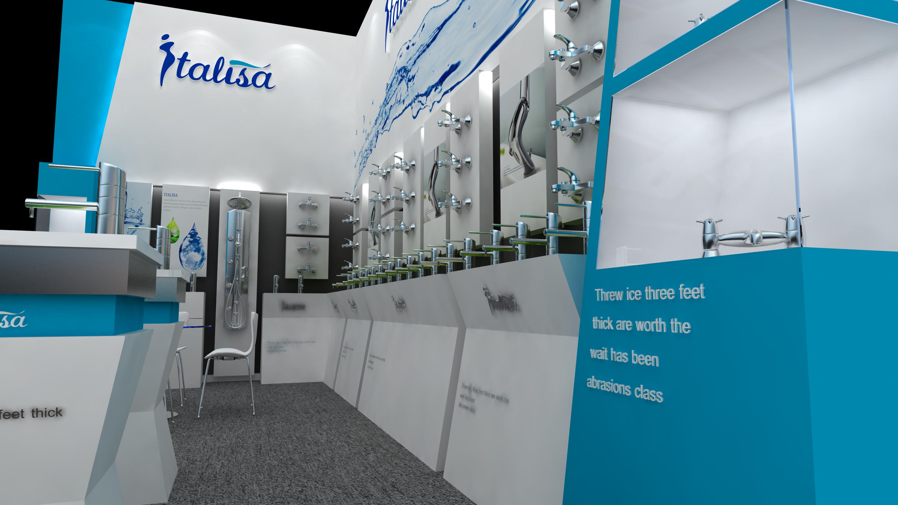

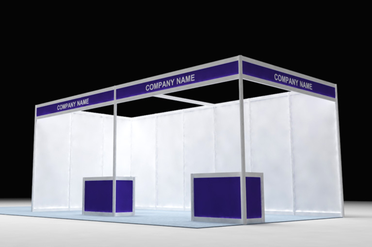

Bạn tham khảo showroom này nhé:
Có điều nếu yêu cầu của bác thì thêm bạt để che nắng, mưa ở trên nóc thôi
    67,2 KB · Đọc: 205
    311,3 KB · Đọc: 169
