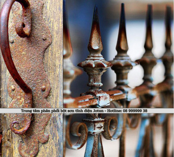

Sơn tĩnh điện có bị gỉ không? Lý do?​

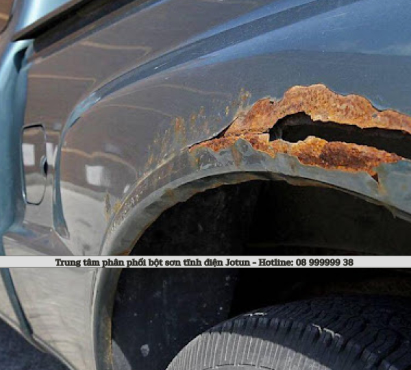

Có, sơn tĩnh điện vẫn có thể bị gỉ nếu không được thi công đúng kỹ thuật hoặc sử dụng trong môi trường khắc nghiệt kéo dài. Một số nguyên nhân chính dẫn đến hiện tượng gỉ sét gồm:
  • Chuẩn bị bề mặt kém: Nếu bề mặt kim loại không được tẩy rửa kỹ càng trước khi sơn, lớp sơn sẽ dễ bong tróc, gây ra tình trạng gỉ sét.
  • Quá trình sơn không đạt chuẩn: Nhiệt độ sấy không đủ, lớp sơn quá mỏng hoặc không đều làm giảm khả năng bảo vệ bề mặt.
  • Môi trường sử dụng khắc nghiệt: Độ ẩm cao, nước biển, axit hay khí hậu ngoài trời lâu ngày có thể khiến lớp sơn bị xuống cấp nhanh chóng.
  • Sơn kém chất lượng: Việc sử dụng bột sơn tĩnh điện giá rẻ, không rõ nguồn gốc cũng khiến bề mặt nhanh chóng bị ăn mòn.

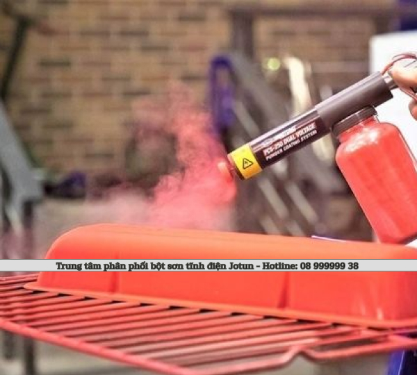

  • Bước 2: Phun sơn lại bằng bột chất lượng như Jotun, Akzonobel... từ các đơn vị cung cấp đáng tin cậy như trung tâm phân phối bột sơn Jotun. Nên kiểm soát độ dày màng sơn để tránh lớp sơn quá mỏng, không đủ khả năng bảo vệ bề mặt.
  • Bước 3: Đưa vật dụng đã phun sơn vào lò sấy ở nhiệt độ từ 160 - 200 độ C trong thời gian 10 - 20 phút. tùy vào loại bột sơn và độ dày màng sơn. Quá trình này giúp bột sơn tan đều và tạo lớp màng chắc chắn.
