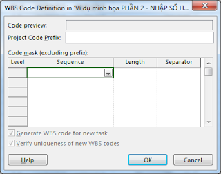

Mở dự án, và chọn tab Project. Trong nhóm Properties, click vào WBS.
Lựa chọn tùy chọn Define Code...
Hộp thoại WBS Code Definition được sử dụng để xác định mã WBS mà chúng ta cần.

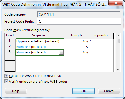

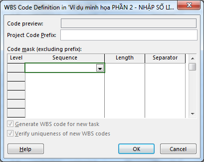

Ở đầu hộp thoại có một trường (Code preview) xem trước hiển thị mã sẽ trông như thế nào. Điều này được xây dựng khi bạn thực hiện lựa chọn trong hộp thoại (Project Code Prefix).
Tiếp theo, có trường đầu tiên người dùng nhập được, nơi bạn nhập một tiền tố cho các mã. Trong dự án này chúng ta đang xây dựng một ngôi nhà. Giả sử rằng chúng ta đang xây dựng 6 ngôi nhà mã A-F và đây là kế hoạch cho Nhà C. Vì vậy, chúng ta sẽ sử dụng một tiền tố C (trong Project Code Prefix) cho các WBS Code trong dự án này.
Bây giờ bạn có thể định nghĩa nhiều cấp dưới đây như chúng ta cần. Mức thấp nhất của chúng ta (phác thảo) của nhiệm vụ nếu 3, do đó, chỉ cần xác định mã số đến cấp độ thứ 3. Ở mỗi cấp bạn có thể chọn từ các tùy chọn Sequence có sẵn, có thể chỉ định độ dài cho phần đó của mã và có thể chọn một dấu cách. Lưu ý rằng bạn cũng có thể chọn không có dấu phân cách nào cả.
Khi bạn thực hiện các lựa chọn này,kết quả WBS code được xem trước ở đầu hộp thoại (trong Code preview).
Lưu ý: Hai tùy chọn quan trọng gần cuối hộp thoại.
- Generate WBS code for new task: Tạo ra WBS code cho các công tác mới khai báo.
- Verify uniqueness of new WBS codes: để xác minh tính duy nhất của WBS code mới được nhập (theo cách thủ công).
Nhấp OK.
