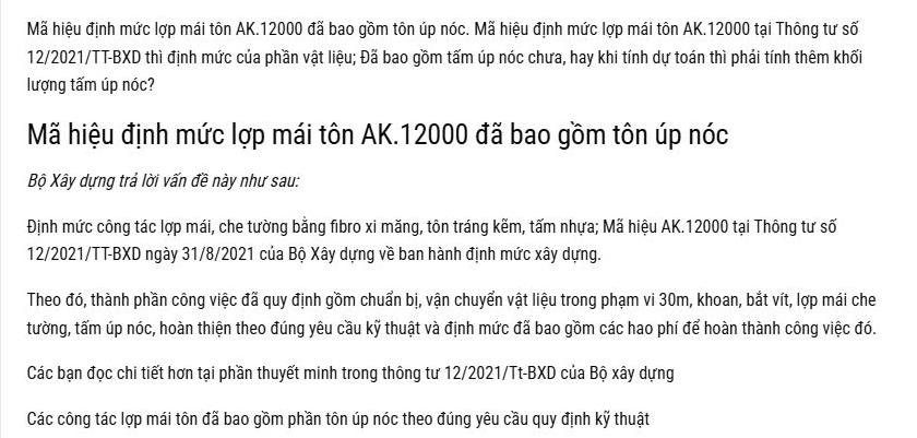

Bộ Xây dựng trả lời Các công tác lợp mái tôn đã bao gồm phần tôn úp nóc theo đúng yêu cầu quy định kỹ thuật.

1. Khi những công trình mái tôn là độc lập (chỉ có tôn mái và tôn úp nóc) thì áp dụng theo thông tư 12/2021
2. Khi những công trình có kết cấu mái tôn tiếp giáp với những công trình khác mới đáp ứng đầy đủ công năng theo thiết kế thì phải tính toán bổ sung các phụ kiện: tôn diềm đầu hồi, diềm âm dương (tôn chắn nước).
3. Tôn của máng xối tính toán riêng (trường hợp máng xối là Inox cần phải thay thế vật liệu).
=> Trong mọi trường hợp cần phải thống nhất trước khi ký kết hợp đồng (hết)
