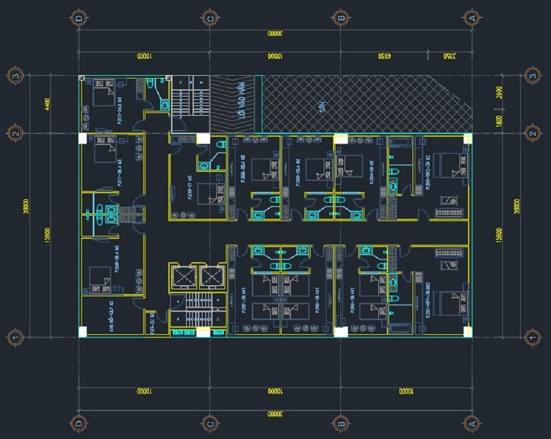

Trước khi lựa chọn cấu hình cụ thể, cần xác định cấu trúc mặt bằng: khu đất, số tầng, module phòng, hành lang, sảnh, khu dịch vụ và các tuyến giao thông chính.
Nếu lõi thang được đặt gần trung tâm mặt bằng, khoảng cách đến các phòng có thể được kiểm soát tốt hơn. Nhưng không phải dự án nào cũng nên đặt thang ở chính giữa.
Một khu đất hẹp và dài, chẳng hạn, có thể cần cách tổ chức khác với mặt bằng gần vuông. Khu vực tầng trệt có nhà hàng hoặc không gian dịch vụ cũng có thể khiến vị trí lõi giao thông phải điều chỉnh.
Lõi thang tốt là lõi phù hợp với cấu trúc công trình, chứ không phải vị trí cố định áp dụng cho mọi khách sạn.
Cách làm này có thể tạo ra những đoạn hành lang dài, góc cua khó xử lý hoặc khoảng không gian trước thang máy không thuận tiện.
Ngược lại, khi xác định lõi thang cùng với module phòng ngay từ đầu, kiến trúc sư có thể kiểm soát tốt hơn khoảng cách giao thông và cách khách tìm đến phòng.

Thang máy là thiết bị, nhưng vị trí đặt thang máy lại là một quyết định kiến trúc.Trước khi lựa chọn cấu hình cụ thể, cần xác định cấu trúc mặt bằng: khu đất, số tầng, module phòng, hành lang, sảnh, khu dịch vụ và các tuyến giao thông chính.
Thang máy và hành lang phải được thiết kế cùng nhau
Một sai lầm khá dễ gặp là thiết kế hành lang trước, sau đó mới “đặt” thang máy vào phần diện tích còn lại.Cách làm này có thể tạo ra những đoạn hành lang dài, góc cua khó xử lý hoặc khoảng không gian trước thang máy không thuận tiện.
