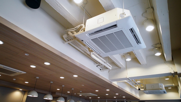

Máy lạnh Âm Trần là dòng máy lạnh được thiết kế chìm trong phòng, được gắn trực tiếp lên trần nhà. Dàn lạnh nằm khuất phía trong trần nhà, phần nhô xuống dười là phần mặt nạ. Mặt nạ của dàn lạnh có 1 cửa hút nằm ở giữa và miệng thổi bố trí ở 4 phía. Tùy theo từng hãng mà phần mặt nạ có 2,3 hay 4 cử thổi. Máy lạnh âm trần có hệ thống thoát nước thải bơm tự động ra ngoài nên khi lắp đặt không cần xử lý độ dốc như loại máy treo tường thông thường.

- Việc lắp dàn lạnh máy lạnh Âm Trần phức tạp hơn rất nhiều so với lắp máy treo tường vì máy âm trần sẽ có kích thước lớn hơn, cồng kềnh và nặng hơn. Máy lạnh treo tường thì bắt trực tiếp lên tường phẳng còn máy lạnh âm trần thì treo trong không gian phòng và phần máy thì âm trong trần của căn phòng. Vì vậy khi lắp dàn lạnh đòi hỏi người thợ phải có tay nghề chuyên môn cao và làm việc phải có tính chuyên nghiệp để đảm bảo các yếu tố sau:
– Định vị chính xác dàn lạnh trong không gian lên trần để lấy dấu khoan 4 lỗ treo ty.
– Khoan lỗ treo ty phải đảm bảo thẳng hàng và vuông góc với mặt sàn để sau khi gác máy lạnh lên máy không bị xô, lệch trong không gian.
– Bắt bu loong nở phải đảm bảo cực kỳ chắc chắn tránh hiện tượng rơi máy sau này.
– Treo ty bắt dàn lạnh lên phải luôn có đai ốc khóa tránh hiện tượng tự tháo.
– Gác dàn lạnh sơ bộ lên vị trí tương đối.
