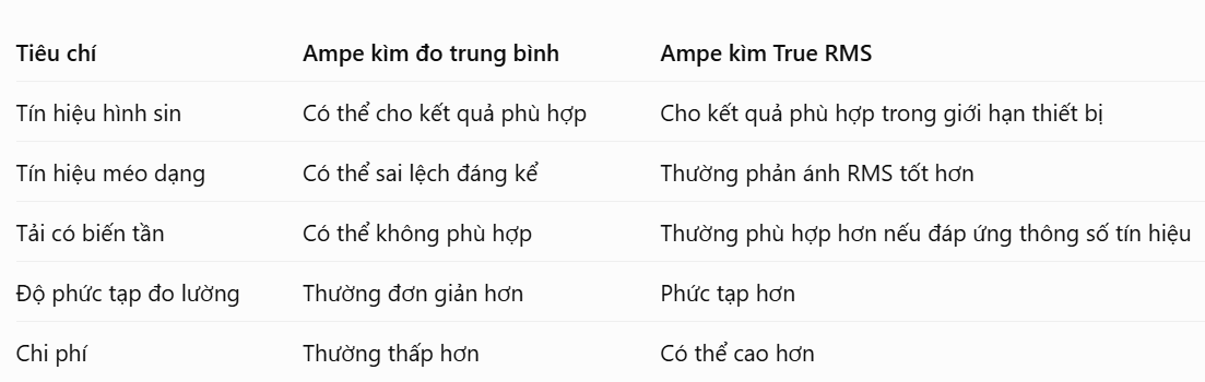

2. Ampe kìm True RMS khác gì ampe kìm thông thường?
Một số đồng hồ ampe kìm phổ thông sử dụng phương pháp đo giá trị trung bình chỉnh lưu rồi quy đổi sang giá trị RMS dựa trên giả định dạng sóng hình sin. Cách này có thể cho kết quả phù hợp khi đo tín hiệu sin sạch, nhưng có thể sai lệch khi gặp dạng sóng méo.
Lưu ý: True RMS không có nghĩa là thiết bị luôn chính xác trong mọi điều kiện. Tín hiệu nằm ngoài băng thông hoặc vượt giới hạn hệ số đỉnh vẫn có thể gây sai số.
