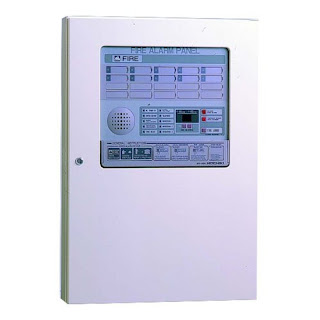

Các tính năng tiêu chuẩn của trung tâm báo cháyHochiki 20 kênh RPP-ABW
Cấu hình zone đa mục đích: Linh hoạt để phù hợp với nhiều kiểu báo (Chỉ có zone 1 là định trước và là báo cháy)
Nhẹ và nhỏ gọn: 450mm(W) X 650mm(H) X 100mm(D), khoảng chừng 13Kg
Chức năng đặc biệt
– Tính năng làm câm chuông báo trong một khoảng thời gian:
Nếu ấn vào nút “silence” làm câm tiếng chuông khi báo động, khi trung tâm nhận bất kì tín hiệu báo cháy nào từ zone ngay lập tức mở lại tiếng chuông. Và khi hệ thống đang trong chế độ làm câm, nếu không có bất kì tín hiệu kích hoạt nào từ các zone thì nó cũng sẽ kích hoạt khi hết thời gian đã định trước”Preset time.
– Preset time này có thễ được lập trình để kích hoạt lại tiếng chuông khu vực sau 2,4,6 hoặc 8 phút tính từ lần báo động đầu tiên.
Dễ dàng lắp đặt
– Trạm đấu dây theo kiểu gài
– Không gian bên trong tủ rộng dễ đi dây.
– Cửa mở 180 độ
Tính năng mới.
– Tính năng chống sét.
– Dễ dàng thiết lập cho chuông kêu theo khu vực.
– Chức năng thử đầu báo với 2 kiểu reset cho đầu báo khói và đầu báo nhiệt.
– Hiển thị điện áp của nguồn điện dự phòng
– Âm thanh cảnh báo trong khoảng thời gian trễ
