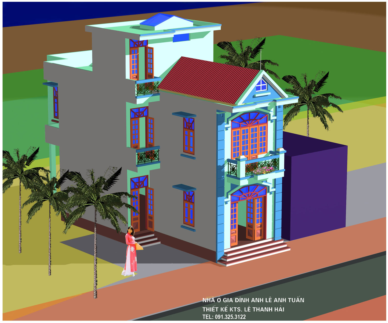

Nhà mặt tiền rộng 6m thuộc loại thiết kế khó, chia làm 2 gian thì hẹp để 1 gian thì rộng. Với nhà rộng 6m mặt tiền nếu ở mặt phố làm cửa hàng thì thuận tiện. Phương án phù hợp là chia mặt tiền làm 2, 1 mặt chính 4,2-4,5m như các nhà phố thông thường, 1 mặt phụ từ 1,5-1,8m làm lối đi riêng (trường hợp cho thuê tầng 1) hoặc làm chỗ để xe. Bạn có thể tham khảo PA, nếu làm 2 nóc thì phần tum phía sau làm mái dốc lớn...
    309,4 KB · Đọc: 2.568
