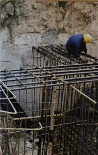

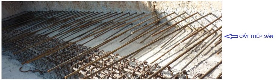

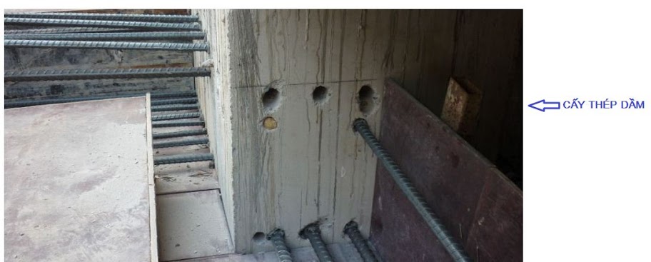

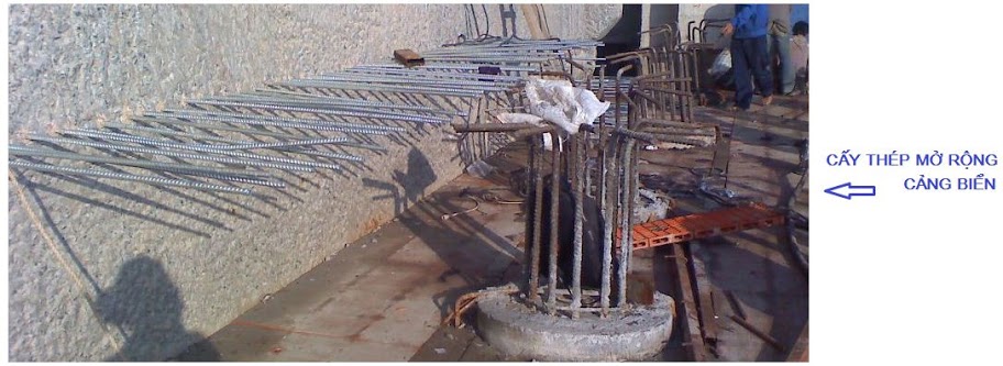

THI CÔNG
KHOAN CẤY THÉP CHỜ, BULONG NEO
BẰNG HÓA CHẤT XÂY DỰNG RAMSET
Nội dung :
Hiện nay chúng tôi đang cung cấp và thi công các sản phẩm công nghệ cao chính hãng Ramset xuất xứ từ Mỹ, Pháp, Đứcnhư : Hoá chất cấy thép và bulông Ramset Epcon G5, bulông hoá chất Ramset Maxima, việc khoan cấy thép bằng hóa chất ramset nhằm mục đích :
+ Liên kết các kết cấu thép vào bê tông
+ Liên kết thép của đài móng, dầm móng, sàn tầng hầm, dầm tầng hầm vào tường vây barrett trong trường hợp thép chờ trước bị sai lệch, bị thiếu hụt, thay đổi thiết kế …
+ Liên kết giữa cốt thép của cấu kiện đã hoàn thiện với cốt thép của cấu kiện mới khi không thể thi công toàn khối…
+ Thay đổi công năng của công trình dẫn tới thay đổi, bổ sung kết cấu.
+ Xử lý những rủi ro, sai sót trong quá trình thi công như thép gẫy, thép để chờ không đúng vị trí hoặc những vị trí không thể đặt thép chờ trước hay vị trí mà độ rủi ro, sai sót lớn.
+Khoan cấy bu lông hóa chất cho Mái sảnh, thang thép thoát hiểm
+ Hạng mục cải tạo, sửa chữa cơi nới nhà cửa, đua ban công, ô văng, mái sảnh...
Biện pháp thi công :
- Khoan lỗ với đường kính và độ sâu theo yêu cầu kỹ thuật của từng loại cốt thép cần bổ sung.
- Làm sạch lỗ bằng chổi kim loại
- Thổi sạch bụi bằng máy thổi hơi hoặc máy nén khí
- Bơm hoá chất vào lỗ từ đáy lỗ đến khi hoá chất điền đầy khoản ½ lỗ
- Cắm thép từ ngoài vào trong, vừa cắm vừa xoay tròn thanh thép, đảm bảo hoá chất đầy lỗ và bám kín thân thép
- Chờ hoá chất đông cứng theo thời gian đã đuợc khuyến cáo.
Với đội ngũ kỹ thuật lành nghề, đội ngũ thợ giỏi, nhiệt tình,chúng tôi cam kết cung cấp một dịch vụ chuyên nghiệp, sản phẩm chất lượng cao cấp, đáp ứng tiến độ cho công trình của các bạn.
