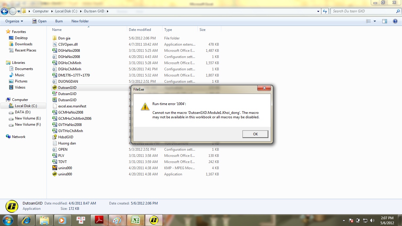

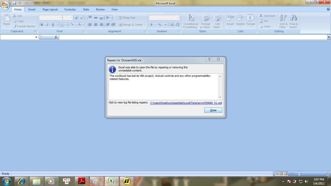

Chào các bác hiện em cài lại bản dự toán GXD và bị mắc lỗi như hình sau mong các bác giúp đỡ
muốn nghiên cứu Dự toán GXD quá mà bị lỗi làm em nản quá trời
Chân thành cảm ơn anh em
PM của bạn bị lỗi do Excel bị lỗi, có thể là macro của excel ko còn nữa. Để khắc phục cần cài lại Bản excel, nếu cần có thể cài office 2003 để xem có bị lỗi không. Lưu ý sau khi cài xong, để chạy dự toán GXD được tốt chú ý:
1, Để macro ở mức thấp trong OF2003 (Low hoặc Medium): Vào Tool/Macro/Security/ Chọn Low
2, Với OF2007-2010: Vào Excel Option/Trust Center/Trust Center Setting/Macro Setting/Chọn Enable All Macro

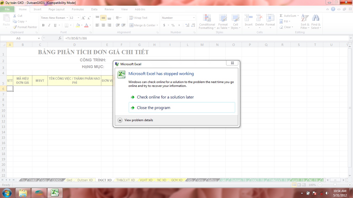

em đang dùng dự toán thì cứ click sang sheet DGCT XD là bị lỗi thế này các anh ởi chỉ giúp em với ạ
Bạn nạp cơ sở dữ liệu chưa đúng hoặc thiếu. Xem lại hướng dẫn phần lựa chọn CSDL và chọn lại cho chuẩn sẽ hết lỗi.

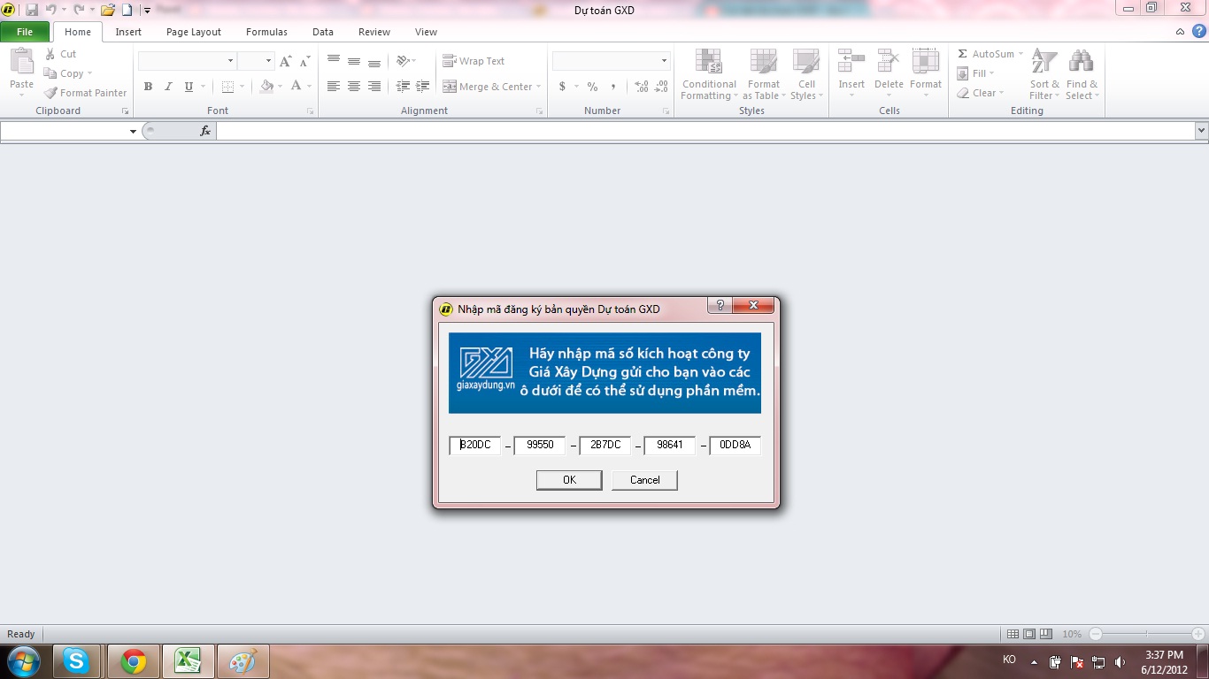

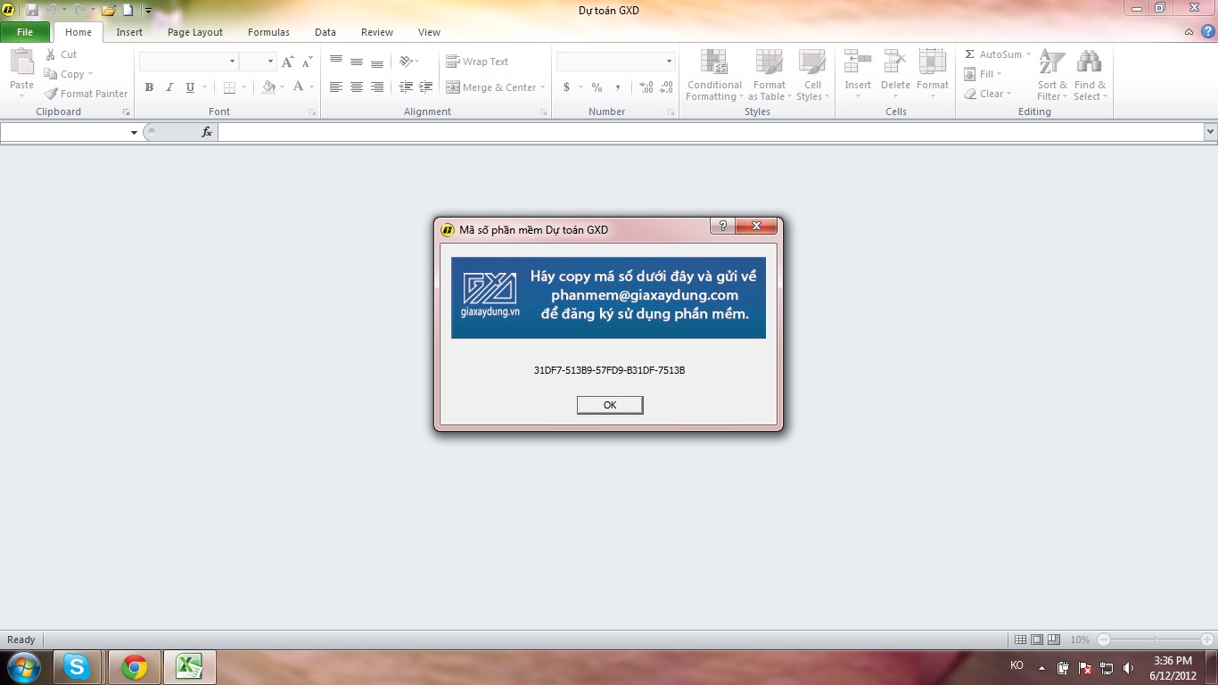

em thật không hiểu nỗi sao dutoanGXD của em nó cứ bị lỗi, em điền mã kích hoạt rồi mà phần mềm không hiện ra chỉ điền vào rồi tịt ngóm
mà cái duthauGXD thì vẫn chạy ngon thế mới lạ chứ, em có cài lại office 2010 về 2007 rồi lại cài lại 2010 mà không được
mong các anh chỉ em với, em chữa mãi không được nản quá mà mấy phần mềm dự toán khác có bao giờ bị lỗi mấy đâu khổ thế lỡ yêu GXD rồi mà hic hic
lúc đầu em mở dutoangxd lên thì yêu cầu thế này
rồi em nhập mã mà phòng phần mềm gửi
rồi màn hình trắng tinh thế này

Bạn thử một trong những cách sau, cách nào được thì dừng lại:
Cách 1: Phần mềm kiểm tra thời gian theo đồng hồ của máy tính lúc cài đặt, bạn cần kiểm tra lại xem ngày giờ máy tính của bạn có bị sai không? Nếu sai hãy đặt lại thời gian hệ thống cho đúng (Kích vào đồng hồ ở khay hệ thống (phía dưới, bên phải màn hình để điều chỉnh lại thời gian máy tính của bạn). Sau đó gỡ bỏ phần mềm ra, cài đặt lại và nhập lại khóa mềm kích hoạt.
Cách 2: Bạn nhập khóa (key) chưa đúng, hãy thử nhập lại (tốt nhất là copy và paste).
Lỗi này có thể gặp phải khi bạn gửi mã đi không đúng dẫn đến việc người tạo mã kích hoạt và gửi lại cho bạn bị sai. Hãy copy mã của bạn và dán vào email rồi gửi đi, đừng gõ. Khi nhận được mã cũng copy và dán vào. Cũng có xác xuất nhân viên tạo key tạo nhầm.
Cách 3: Có thể máy tính của bạn cài Windows XP bị thiếu một số file cần thiết để chạy phần mềm. Hãy tải (Download) file theo đường dẫn sau rồi cài vào máy:
http://www.microsoft.com/downloads/...75-3b97-4ab7-a40d-3802b2af5fc2&displaylang=en
Sau khi cài xong nhập lại khóa kích hoạt.
Cách 4: Gỡ bỏ theo một trong 2 cách sau: Vào Control Panel vào Add remove program chọn dự toán GXD để gỡ bỏ hoặc vào thư mục cái đặt Dự toán GXD, bấm vào file unins000.exe để gỡ bỏ phần mềm. Sau đó cài đặt lại phần mềm, rồi nhập key trở lại.
Cách 5: Gỡ bỏ Office (Excel), gỡ bỏ phần mềm rồi cài đặt lại và thử nhập lại key. Có thể bạn cần sử dụng một bản Office khác với bản hiện nay (mua đĩa CD có bộ cài đặt Office khác với bản hiện bạn đang dùng).
Cách 6: Có thể do phần mềm virus Antivir, Kapersky. Hãy gỡ thử phần mềm virus ra, cài lại Dự toán GXD, kích hoạt rồi cài lại phần mềm virus.
Cách 7: Bộ cài Dự toán GXD hết hạn sử dụng. Hãy liên hệ Công ty Giá Xây Dựng để sở hữu bộ cài mới nhất.
Cách 8: Cài lại Windows. Có một số trường hợp chúng tôi ghi nhận, sau khi Ghost lại máy tính, bị lỗi gì đó từ sâu hệ thống, chúng ta không kiểm soát được. Đây có lẽ là cách của bạn huyxp.
Cách 9: Thay máy tính.
Cách 10: Hết cách. Bó tay. Không có gì hoàn hảo. Sản phẩm gì cũng có giới hạn. Nét như Sony vẫn liên tục nghiên cứu và cải tiến.
