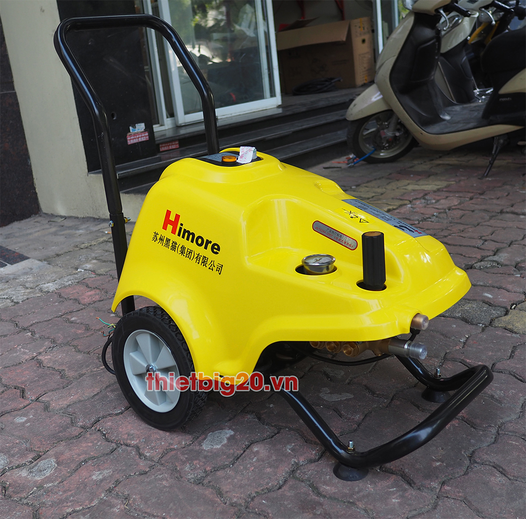

Thương hiệu Himore, hay còn được gọi với một cái tên thân thuộc khách đó là hãng "Mèo Đen" bởi logo thương hiệu của dòng sản phẩm này là hình chú mèo mun, hiện đang được coi là hãng sản xuất máy xịt rửa và đầu bơm áp lực uy tín nhất Trung Quốc.
So với mặt bằng chung, thì giá thành của dòng sản phẩm Himore thường cao hơn, nhưng đi kèm đó là sự vượt trội về chất lượng. Minh chứng là sản phẩm của hãng được xuất đi các thị trường khó tính như Nga, Châu Âu và Mỹ.
Himore cũng là một trong số hiếm các hãng máy rửa xe được bày bán trên trang bán hàng uy tín Amazon của Mỹ.
Sản phẩm Máy xịt áp lực cao Himore 1815A nổi bật với tính năng tự ngắt khi nhả cò, một trong những tính năng thường chỉ có ở các dòng máy bơm rửa xe cao áp đắt tiền được nhập khẩu ở Đức, Italy...
Với tính năng nổi bật này, người dùng không cần phải lo lắng về vấn đề quên tắt máy khi kết thúc quá trình rửa xe khiến máy bị cháy. Hay phải mất công buộc cố định cò súng phun để tránh việc quên tắt máy khi sử dụng xong như các dòng máy rẻ tiền khác.
Ưu điểm của sản phẩm:
- Đầu bơm của máy được thiết kế khá tỉ mỉ và được chế tạo bằng vật liệu cao cấp.
- Pistol với lớp tráng Ceramic (Gốm)
- Mô tơ điện P4, tốc độ 1450v/p, sử dụng lõi đồng 100%
- Hệ thống tự ngắt hoạt động hoàn hảo
Một số lưu ý khi sử dụng để đảm bảo tuổi thọ và hiệu quả của máy:
- Sử dụng nguồn điện ổn định: Việc điện áp trong nhà thường xuyên bị sụt giảm, nhất là vào những khung giờ cao điểm sẽ dẫn tới việc máy hoạt động yếu, tuổi thọ đầu bơm bị giảm, không đạt được công suất ban đầu, thậm chí còn dẫn tới việc cháy mô tơ.
- Đổ quá nhiều dầu cho máy: Phần đầu bơm thông thường sẽ có mắt thăm dầu, trong quá trình thay dầu máy rửa xe các bạn nên chú ý, chỉ đổ dầu ngập 2/3 hoặc ngang mắt thăm dầu là được. Dầu quá nhiều sẽ làm hỏng phớt dầu.
- Thay dầu định kỳ cho máy, nếu dầu bị thiếu hoặc không đủ sẽ khiến đầu bơm bị nóng, gây hư hỏng trục khuỷu thanh truyền và vòng bi. Người dùng có thể quan sát qua mắt thăm dầu, nếu thấy dầu bị bẩn, hoặc dưới vạch chỉ thị thì cần châm thêm dầu mới.
- Sử dụng nguồn nước sạch, và bộ lọc nước tránh việc cặn bẩn, cát đi vào đầu bơm gây hỏng phớt, xước piston và làm kẹt van 1 chiều.
- Dây rửa xe chú ý để thẳng, không vặn xoắn làm gẫy cổ dây, tránh để ô tô chèn qua dây hoặc súng phun gây hư hỏng.
Thông số kỹ thuật:
Model No: 1815A
Xuất xứ: Trung Quốc
Nhãn hiệu: HIMORE
Công suất mô tơ: 5.5 kW
Điện áp: 380V/50Hz
Tốc độ: 1450 v/p
Áp lực lớn nhất: 180 Bar
Lưu lượng: 15L/phút
Phụ kiện đi kèm máy
- Dây cấp nước 3m
- Bộ 5 béc phun
- Chiều dài dây phun: 15m
- Súng phun: Loại dài
