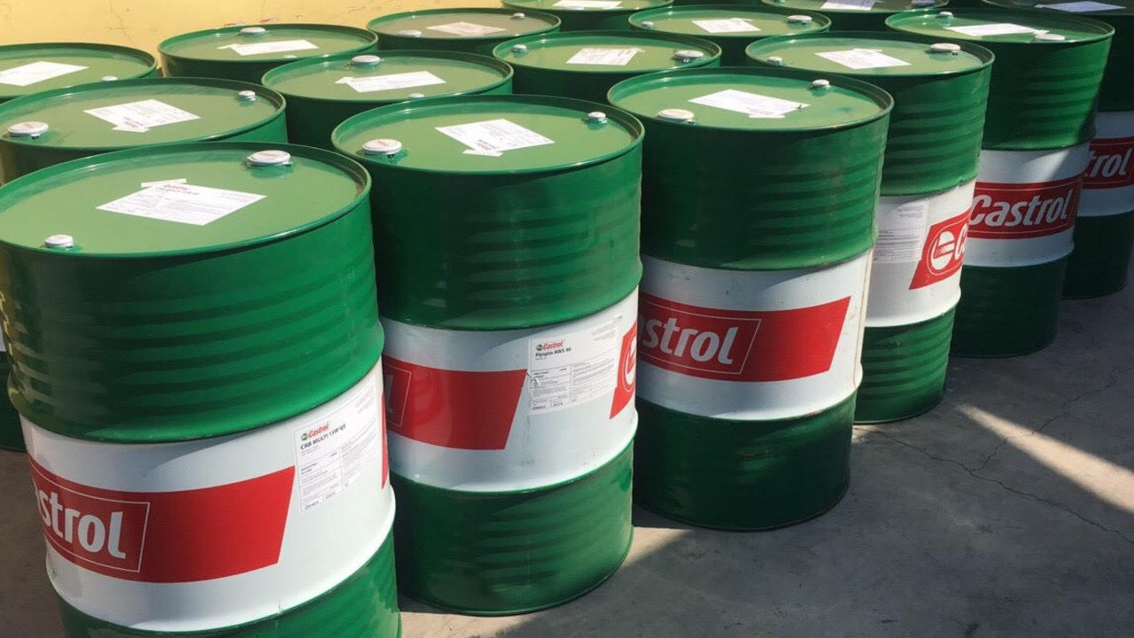

1/ Dầu động cơ Castrol CRB Turbomax 15W40 CI-4
Kéo dài tuổi thọ ĐỘNG CƠ Castrol CRB giúp bảo vệ động cơ tối ưu trong suốt quá trình vận hành, giảm thiểu thời gian ngừng máy ngoài dự kiến và chi phí sửa chữa. Dãy sản phẩm Castrol CRB gồm: Castrol CRB Turbomax được đặc chế với phụ gia DuraShield™ giúp chống lại các nguyên nhân chính gây ra hư hỏng cho động cơ, giúp kéo dài gấp đôi tuổi thọ động cơ trong điều kiện thử nghiệm khắc nghiệt* Castrol CRB Multi và Castrol CRB ngăn ngừa sự tích tụ muội than và chống lại sự hóa đặc dầu nhớt, cung cấp khả năng bảo vệ động cơ bền hơn, sạch hơn trong nhiều ứng dụng khác nhau.
