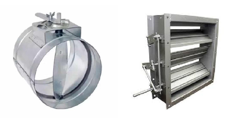

VAN GIÓ VCD
Van gió VCD là van dùng để điều chỉnh lưu lượng gió trên đường ống thông gió. Có thể điều chỉnh lưu lượng gió bằng cách thay đổi tiết diện đi qua van. Bạn có thể thay đổi và điều chỉnh góc độ của các cánh van bằng tay. Van điều chỉnh lưu lượng gió dạng tròn và chữ nhật, thường sử dụng trong hệ thống hút thải WC và hệ thống cấp gió tươi.
VAN GIÓ OBD
Van OBD là van điều chỉnh lưu lượng gió trên cửa gió. Chức năng cũng giống như van VCD nhưng khác nhau về vị trí lắp đặt. Không chỉ lắp đặt trên đường ống gió mà còn lắp trực tiếp trên cửa gió.
Van OBD thường lắp đặt trên cửa gió của các đường ống gió hồi, ống hút thải và trên các cửa gió.
