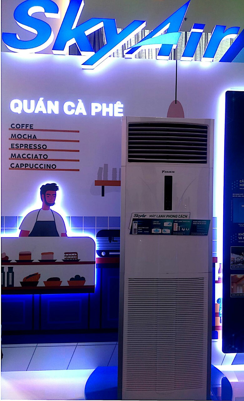

Thiên Ngân Phát chia sẻ cách lắp đặt máy lạnh tủ đứng đúng kỹ thuật nhất
Thiên Ngân Phát nhận lắp đặt máy lạnh đứng giá rẻ
Dàn nóng trao đổi nhiệt kiểu ống đồng cánh nhôm, có quạt kiểu hướng trục, cho phép lắp đặt ngoài trời mà không cần che chắn mưa. Tuy nhiên, cần tránh nơi có nắng gắt và bức xạ trực tiếp mặt trời, vì như vậy sẽ làm giảm hiệu quả làm việc của máy. Dàn lạnh có cửa thổi gió đặt phía trên, cửa hút đặt bên hông, phía trước.
Xác định 4 vị trí để dàn lạnh điều hòa tủ đứng (dưới sàn hoặc dưới kệ đặt dàn lạnh), tiếp theo là khoan 4 lỗ này với độ sâu và đường kính phù hợp với kích thước của tắc kê nở mà bạn sử dụng. Đưa dàn lạnh vào đúng vị trí cần lắp, sau đó dùng buloong siết chặt để cố định dàn lạnh chắc chắn.
Tiếp theo, vì trọng tâm của máy tủ đứng là ở trên cao nên chúng ta cần phải lắp thêm một miếng bát chữ “L” (hay còn gọi là tấm chống đổ) trên đỉnh máy bằng buloong hoặc tắc kê để giúp máy đứng vững, đảm bảo độ an toàn.
