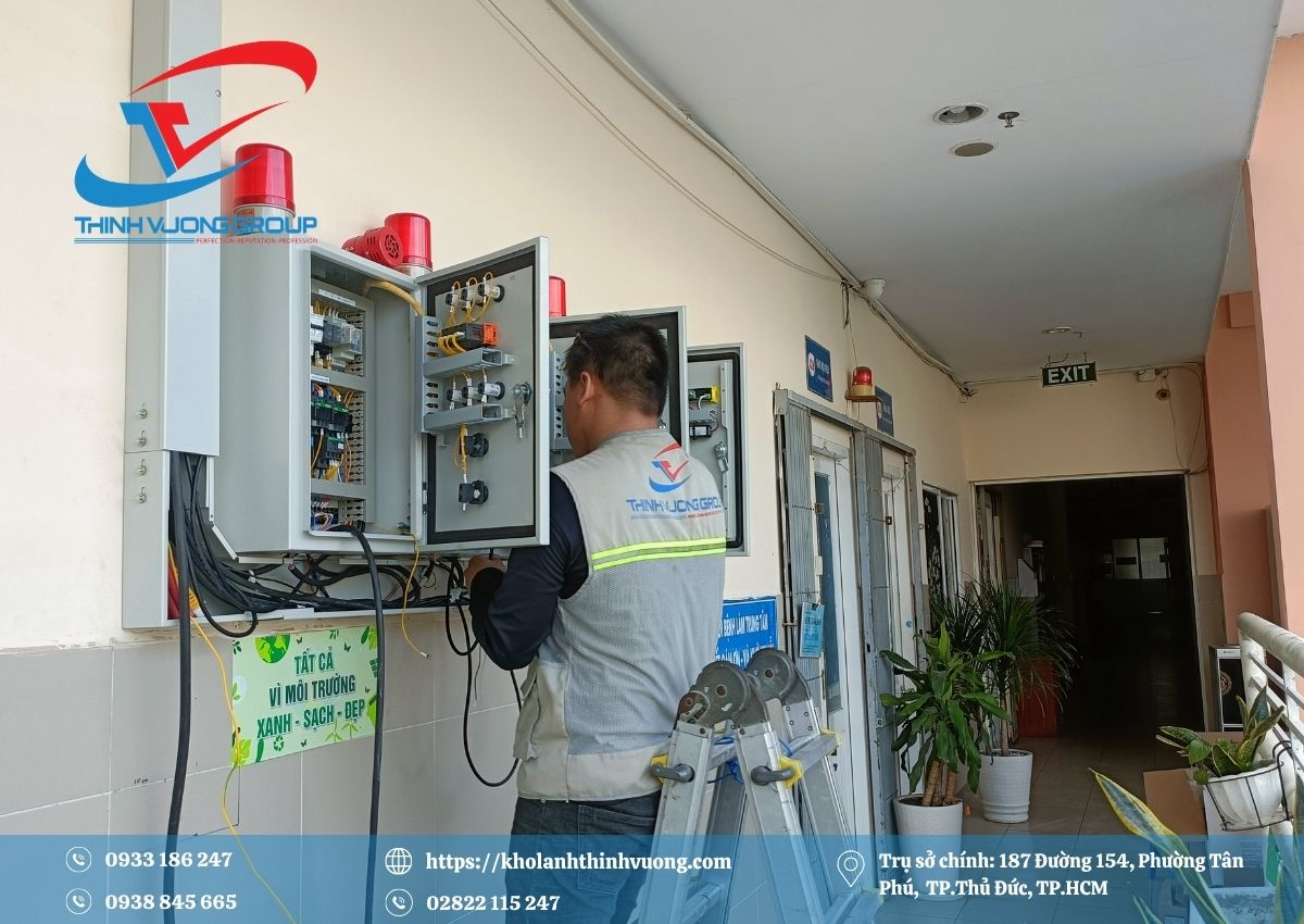

Ngoài máy lạnh, kho lạnh bảo quản vắc xin cần được trang bị hệ thống giám sát phù hợp với yêu cầu bảo quản, gồm:
  • Cảm biến theo dõi nhiệt độ.
  • Thiết bị ghi và lưu trữ dữ liệu.
  • Cảnh báo khi nhiệt độ vượt ngưỡng.
  • Phương án xử lý sự cố hoặc mất điện.
  • Khả năng kiểm tra và hiệu chuẩn thiết bị.
Vị trí cảm biến phải được bố trí phù hợp để theo dõi nhiệt độ tại các khu vực cần kiểm soát.

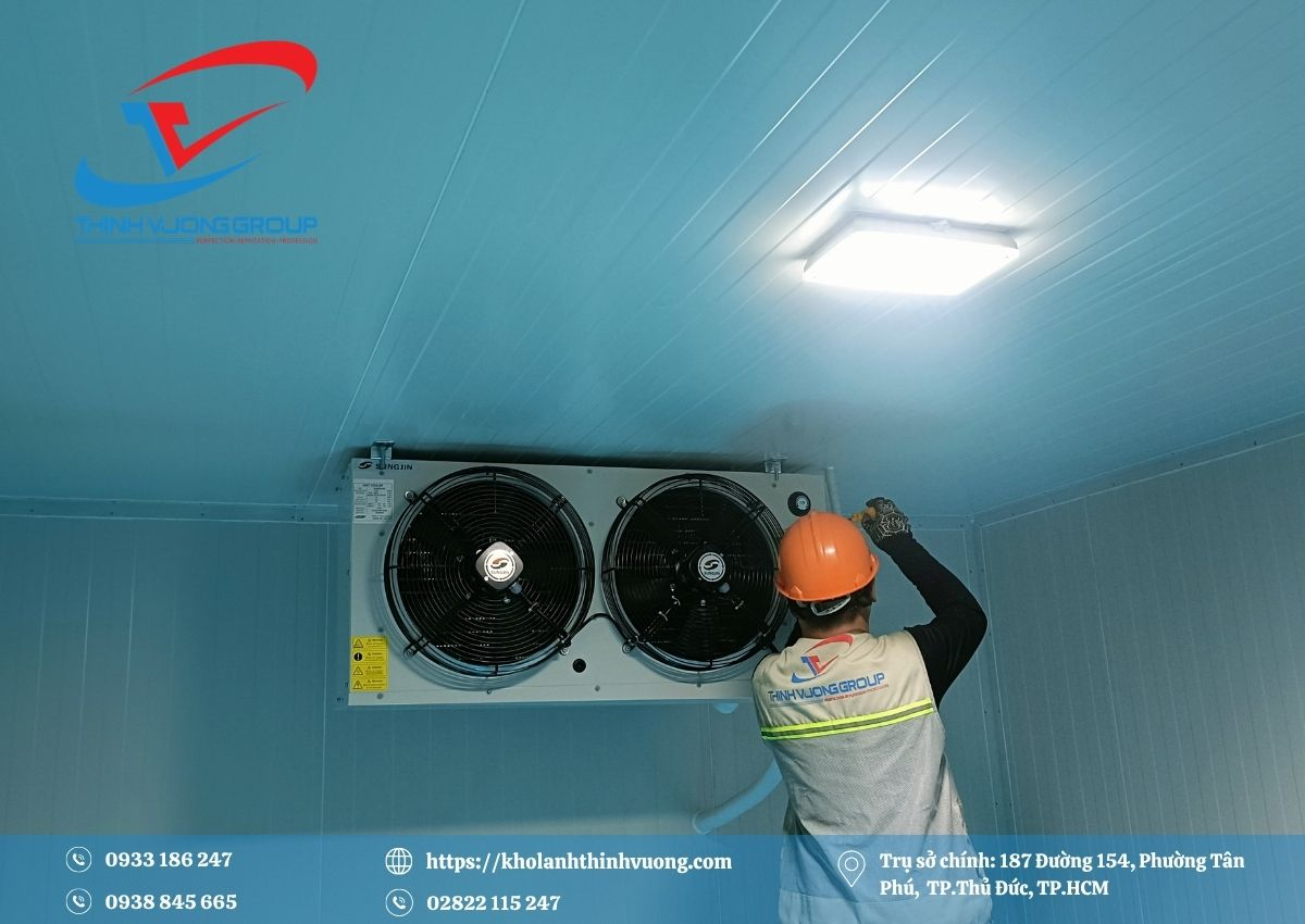

Kỹ thuật viên xác định loại hàng, nhiệt độ bảo quản, sức chứa, diện tích mặt bằng và nguồn điện. Đây là cơ sở lựa chọn cấu hình phù hợp.
Bước 2: Thiết kế và lựa chọn thiết bị​
Từ kết quả khảo sát, nhà thầu thiết kế kho lạnh bảo quản dược phẩm, tính tải lạnh và lựa chọn Panel, máy nén, dàn lạnh, tủ điều khiển cùng thiết bị giám sát.

Quá trình thi công kho lạnh dược phẩm gồm lắp Panel, cửa kho, máy lạnh, đường ống và hệ thống điện.
Với dự án
lắp đặt kho lạnh vắc xin, thiết bị ghi dữ liệu và cảnh báo nhiệt độ được lắp theo thiết kế.
