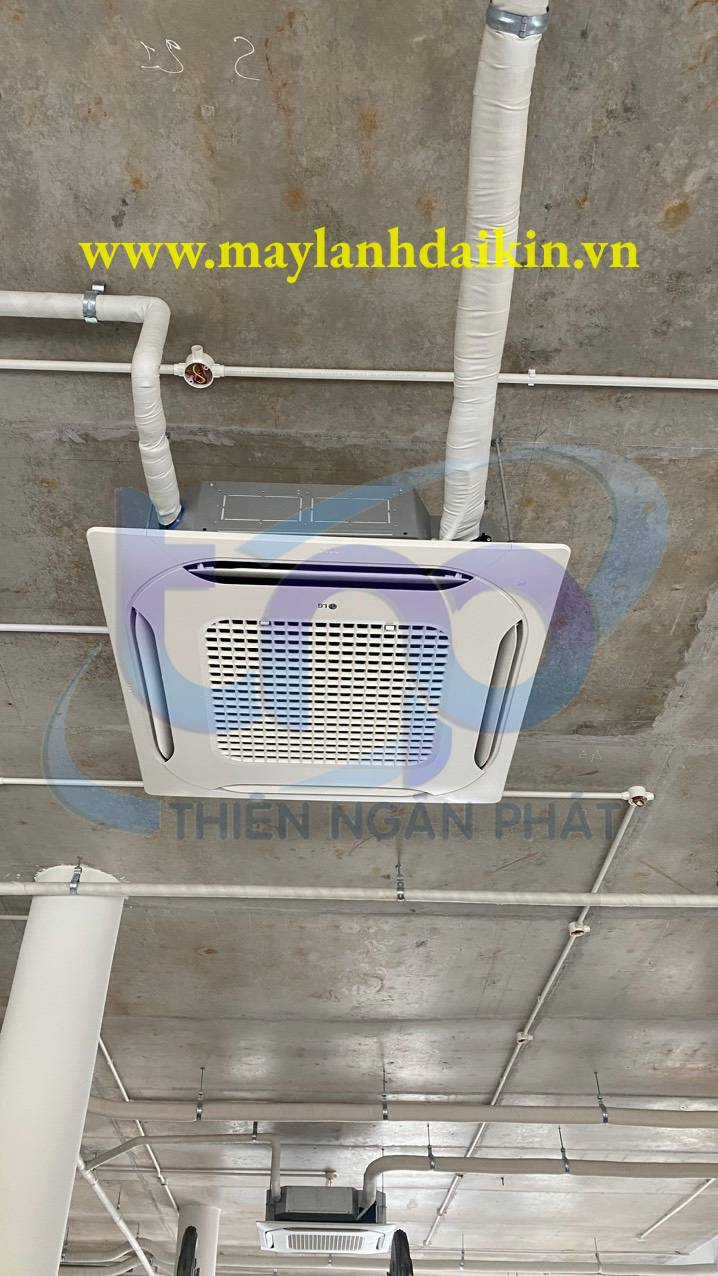

1. Các bước lắp đặt máy lạnh cassette quan trọng
1.1. Lắp dàn lạnh
- Định vị chính xác dàn lạnh trong không gian lên trần để lấy dấu khoan 4 lỗ treo ty.- Khoan lỗ treo ty phải đảm bảo thẳng hàng và vuông góc với mặt sàn để sau khi gác máy lạnh lên máy không bị xô, lệch trong không gian.
- Bắt bu loong nở phải đảm bảo cực kỳ chắc chắn tránh hiện tượng rơi máy sau này.
Máy lạnh cassette âm trần giá cực kỳ cạnh tranh
- Treo ty bắt dàn lạnh lên phải luôn có đai ốc khóa tránh hiện tượng tự tháo.
- Gác dàn lạnh sơ bộ lên vị trí tương đối.
1.2. Lắp đặt dàn nóng
- Việc lắp dàn nóng của máy lạnh âm trần thì luôn đảm bảo nghiêm ngặt công tác an toàn lao động vì thường dàn nóng của các loại máy âm trần công suất thường từ 4- 6hp nên dàn nóng thường rất nặng. nếu lắp đặt dàn nóng trên cao và đặt trên giá đỡ thì phải có thiết bị nâng hạ và gia cố khung treo dàn nóng phải chắc chắn và có sàn thao tác cho việc bảo trì máy lạnh sau này.- Nếu lắp đặt nhiều dàn nóng tập trung một chỗ thì lưu ý đến vấn đề giải nhiệt của dàn nóng và khu vực xung quanh dàn nóng.
- Các khoảng cách cho phép khi lắp dàn nóng máy lạnh.
1.3. Nối ống gas
- Chiều dài đường ống và chênh lệch độ cao:- Ống quá dài, công suất và tuổi thọ của máy giảm
- Ống uốn cong nhiều hay sử dụng nhiều co sẽ làm giảm công suất làm lạnh.
- Làm sạch ống đồng trước khi loe
- Khi cắt ống tránh đè mạnh và cắt sâu
- Loại bỏ gờ mép cắt
- Loe ống và lắp ống loe vào dàn nóng và dàn lạnh của máy lạnh.
1.4. Đấu dây điện
- Toàn bộ dây phải được nối chắc chắn.- Tất cả dây điện không chạm vào ống gas hay các bộ phận khác như quạt
- Dây nối giữa dàn nóng và dàn lạnh phải được kẹp bằng kẹp dây.
- Cố định nắp đậy chắc chắn.
- Sử dụng đầu nối tròn để nối dây với khối cấp nguồn, nối dây theo ký hiệu trên máy lạnh.
- Giữ dây theo thứ tự tránh đi dây cản trở các bộ phận khác.
1.5. Rút chân không nạp gas thử
Ngoại trừ dàn nóng đã được nạp ga, dàn lạnh và đường ống phải được rút chân không vì không khí chứa hơi ẩm trong chu trình chất làm lạnh có thể lào hỏng máy nén.Sau khi rút chân không xong thì tiến hành nạp ga thêm cho máy lạnh đối với các máy có chiều dài ống đồng vượt quá giới hạn chiều dài ống tối đa cho phép. Với các máy mà chiều dài ống không vượt qua giới hạn thì không phải nạp thêm ga. Mở van ga ra và cho máy chạy thử.
