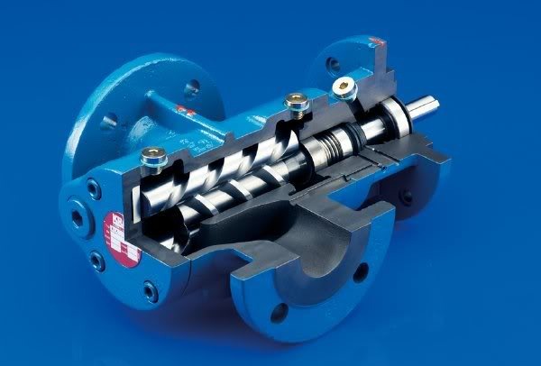

Tháo máy bơm trục vít đúng kỹ thuật không chỉ giúp phát hiện kịp thời các hư hỏng, mài mòn, sai lệch trong quá trình vận hành mà còn đảm bảo các chi tiết, linh kiện không bị tổn thương trong suốt quá trình bảo trì, bảo dưỡng. Ngoài ra, thao tác đúng còn giúp kỹ thuật viên dễ dàng kiểm tra độ chính xác, hiệu suất của từng cụm chi tiết và hỗ trợ việc lắp ráp lại dễ dàng hơn.​

Bước 1: Ngắt điện và đảm bảo máy ngừng hoạt động hoàn toàn​
  • Ngắt nguồn điện cấp cho máy bơm.​
  • Chờ máy dừng hoàn toàn trước khi tiến hành tháo lắp để đảm bảo an toàn.​
Bước 2: Vệ sinh khu vực làm việc và làm sạch phin lọc​
  • Loại bỏ bụi bẩn, dầu mỡ và các vật cản xung quanh khu vực bơm.​
  • Vệ sinh sạch sẽ các phin lọc, tấm chắn bảo vệ.​
Bước 3: Tháo vỏ bảo vệ khớp nối ly hợp​
  • Sử dụng dụng cụ chuyên dụng tháo phần vỏ ngoài của bộ ly hợp.​
Bước 4: Tách bộ ly hợp giữa động cơ và máy nén​
  • Ngắt kết nối giữa trục động cơ và trục máy nén để chuẩn bị tháo chi tiết bên trong.​
  • Đánh giá tình trạng mài mòn, nứt gãy.​
  • Đo khe hở xuyên tâm ở đỉnh (tối đa không vượt quá 0.05 – 0.088 µm).​
  • Bước 6: Tháo cụm gioăng và các bộ phận máy​
  • • Không tháo động cơ ra khỏi đế máy trừ khi thực sự cần thiết.​
  • Bước 7: Kiểm tra độ lệch của cụm lắp ráp​
  • • Sử dụng đồng hồ đo độ lệch và các dụng cụ đo chuyên dụng để kiểm tra sai số, độ đồng tâm và độ lệch tâm.​
  • Bước 8: Đánh giá thiết bị đo lường, hệ thống xả và hệ thống bảo vệ​
  • • Kiểm tra hoạt động của các cảm biến, đồng hồ đo áp suất, van xả và hệ thống tín hiệu.​
Bước 9: Kiểm tra hoạt động của van an toàn sau khi vận hành​
  • Đảm bảo van an toàn hoạt động trơn tru, đúng áp suất cài đặt.​
Bước 10: Tháo và vệ sinh các cụm chi tiết​
  • Lau chùi các chi tiết, thay thế ổ bi, phớt, bạc lót nếu phát hiện hư hỏng hoặc mài mòn.​
Bước 11: Điều chỉnh khe hở và cụm làm kín​
  • Điều chỉnh khe hở mặt đầu ổ bi, khe hở cụm làm kín đảm bảo đúng tiêu chuẩn nhà sản xuất.​
