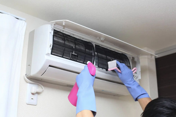

Bước 1: Thực hiện ngắt nguồn điện cấp cho máy để đảm bảo an toàn khi vệ sinh.
Bước 2: Vệ sinh dàn lạnh
Tiến hành tháo quạt đảo gió, mở nắp điều hòa theo chiều từ dưới lên trên và lấy tấm lọc bụi ra. Sử dụng tua vít tháo ốc cố định vỏ máy trên dàn lạnh và tiến hành dọn dẹp bụi bẩn.
Dùng túi vệ sinh bao toàn bộ thân máy, tiếp đến dùng dung dịch vệ sinh làm sạch các bộ phận trong dàn lạnh như quạt lồng sốc, bộ lọc không khí và các bộ phận khác.
XEM THÊM: CÁC LOẠI DÀN LẠNH VRV VÀ 3 ƯU ĐIỂM NỔI BẬT
Bước 3: Vệ sinh dàn nóng
Tháo vỏ bảo vệ của mặt trước dàn nóng và dùng vòi xịt rửa sạch lớp bảo vệ này. Tiến hành vệ sinh cánh quạt và những góc bị bám bụi bên trong. Dùng khăn khô lau sạch sẽ, không nên xịt nước trực tiếp vào bo mạch dễ dẫn đến hư hỏng.
Bước 4: Kiểm tra gas điều hòa
Dùng đồng hồ đo gas chuyên dụng để kiểm tra gas điều hòa, xem ống dẫn có bị rò rỉ hoặc máy lạnh có sắp hết gas không. Nếu gặp tình trạng này cần liên hệ đến đơn vị uy tín để sửa chữa.
Bước 5: Lắp lại các bộ phận cho điều hòa
Làm khô hoàn toàn các bộ phận sau đó lắp lại các thao tác so với khi tháo máy.
  • Đối với dàn lạnh: Lắp tấm lọc bụi vào vị trí cũ và tránh làm rách lưới. Tiếp đó, lắp quạt đảo gió và đậy nắp máy lạnh theo chiều từ trên xuống dưới. Dùng tua vít vặn ốc cố định trên thân máy.
  • Đối với dàn nóng: Bạn tiến hành lắp lại vỏ bảo vệ ở mặt trước sao cho các ngạnh trùng khớp với nhau.
Bước 6: Bật cầu dao điện và kiểm tra lại hoạt động của điều hòa. Nếu máy chạy êm không phát sinh bất cứ bất thường nào thì việc vệ sinh hoàn thành.
