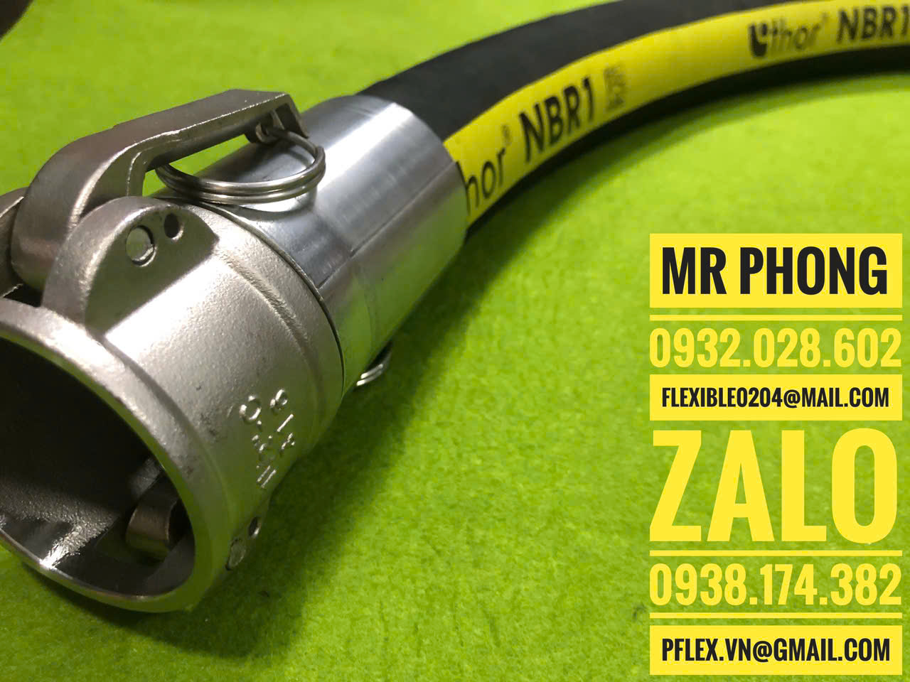

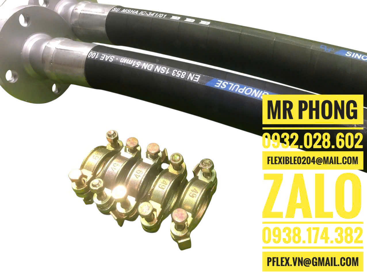

Phân tích cấu tạo ống Tuy ô thủy lực :
  • Tất cả các ống thủy lực đều có ba lớp giống nhau: một ống bên trong làm bằng vật liệu khác nhau quyết định loại chất lỏng nào có thể được vận chuyển, một hoặc nhiều lớp gia cố và một lớp ngoài. Sự khác biệt chính giữa ống thủy lực xoắn và bện nằm ở phương pháp cấu tạo được sử dụng cho lớp gia cố của chúng.
  • Đối với ống bện, đúng như tên gọi của chúng, lớp này bao gồm một kiểu đan chéo xen kẽ của các sợi thép tạo thành một bím tóc. Quy trình sản xuất khá phức tạp, đòi hỏi phải có máy bện khổng lồ tạo thành bím tóc trên một ống bên trong đùn. Ngoài ra, cần có một giao thức kiểm tra chất lượng mở rộng để đảm bảo các bím tóc không bị vỡ; nếu không, độ dày của sản phẩm cuối cùng sẽ bị ảnh hưởng.
  • Mặt khác, ống xoắn cũng có các sợi thép quấn quanh một ống bên trong, nhưng thay vì lồng vào nhau, chúng chạy song song với nhau theo kiểu xoắn ốc. Sản xuất ống thủy lực xoắn thường là một quá trình nhanh hơn so với ống bện đối với cùng số lớp gia cố.
  • Phương pháp cấu tạo được sử dụng mang lại cho mỗi ống thủy lực các tính chất vật lý khác nhau.
