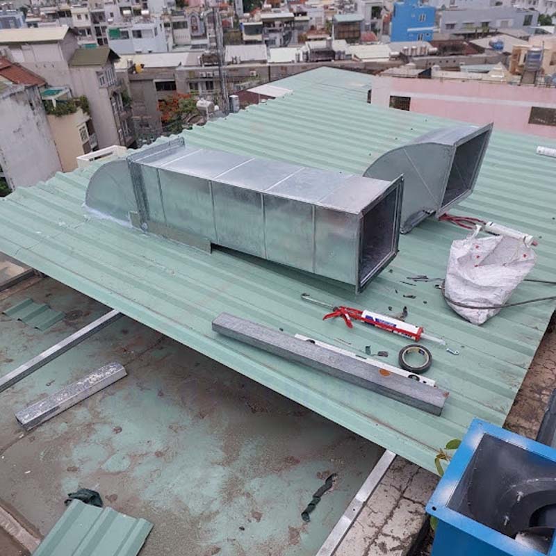

  • Lựa chọn sai loại ống gió: Ống gió không phù hợp với loại khí thải có thể gây ăn mòn, rò rỉ hoặc tắc nghẽn.
    • Khắc phục: Lựa chọn loại ống gió phù hợp với tính chất của khí thải (inox, thép mạ kẽm, nhựa PVC,...) và có kích thước đủ lớn để đảm bảo lưu thông không khí.
  • Thiết kế đường ống không tối ưu: Đường ống quá dài, nhiều gấp khúc hoặc có đường kính nhỏ sẽ làm giảm hiệu suất hút và tăng áp suất trong hệ thống.
    • Khắc phục: Thiết kế lại đường ống sao cho ngắn nhất, ít gấp khúc và có đường kính phù hợp với lưu lượng khí thải.
2. Lỗi lắp đặt​
  • Ống gió không kín khít: Gây rò rỉ khí thải, giảm hiệu suất hút và gây ô nhiễm môi trường.
    • Khắc phục: Kiểm tra và siết chặt các mối nối, sử dụng băng keo chuyên dụng hoặc keo silicone để đảm bảo độ kín khít.

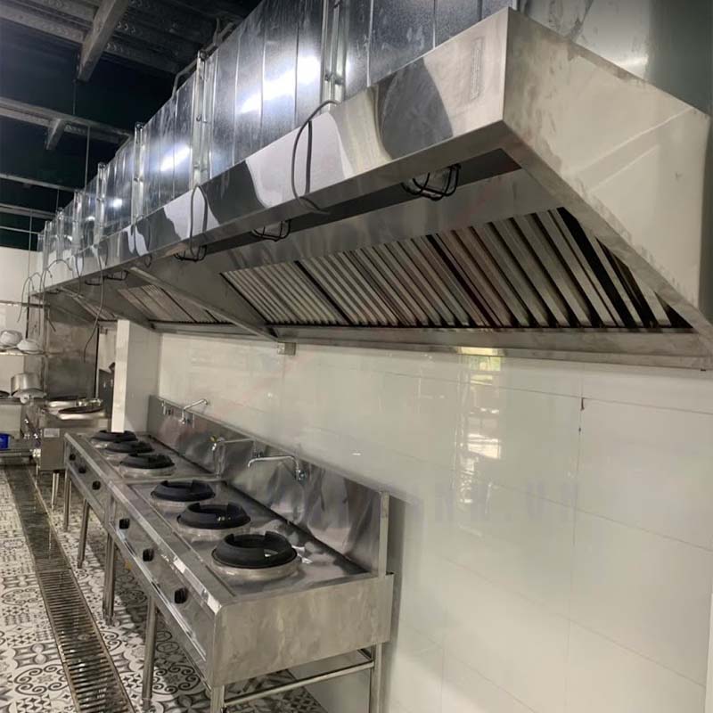

  • Chụp hút không đúng vị trí: Không thể hút triệt để khí thải tại nguồn phát sinh.
    • Khắc phục: Điều chỉnh lại vị trí chụp hút sao cho phù hợp với nguồn phát sinh khí thải.

  • Không vệ sinh và bảo dưỡng định kỳ: Bụi bẩn, dầu mỡ tích tụ trong hệ thống làm giảm hiệu suất hút và gây hỏng hóc thiết bị.
    • Khắc phục: Lập kế hoạch vệ sinh và bảo dưỡng định kỳ cho hệ thống hút khói, bao gồm vệ sinh ống gió, chụp hút, quạt hút và các bộ lọc.
