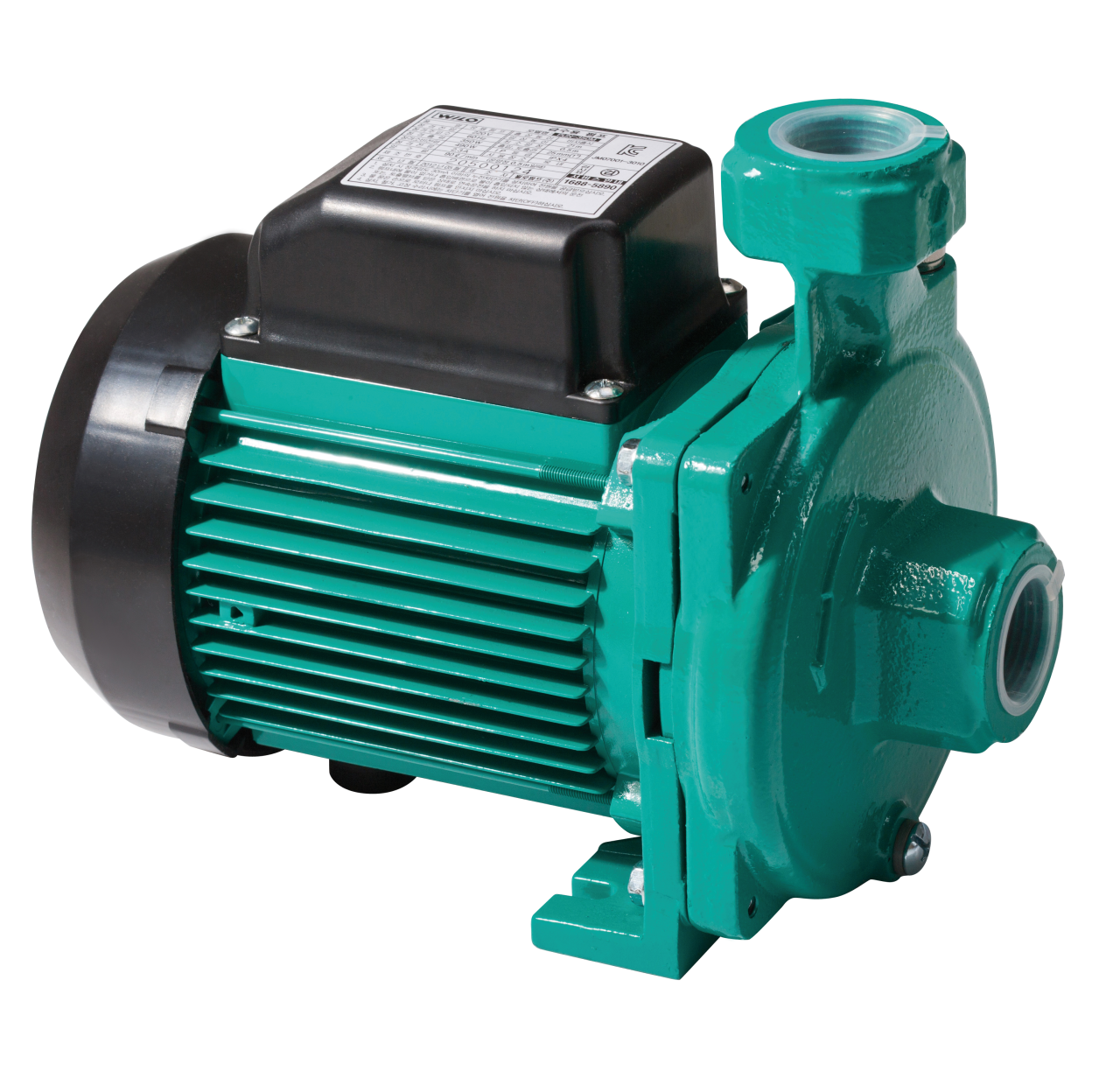

Máy bơm ly tâm là dòng bơm công nghiệp phổ biến, được đánh giá cao nhờ hiệu suất ổn định, tuổi thọ bền bỉ và khả năng vận hành liên tục trong nhiều môi trường khác nhau. Tuy nhiên, trong quá trình sử dụng, nếu lắp đặt sai kỹ thuật, vận hành không đúng cách hoặc thiếu bảo dưỡng định kỳ thì bơm ly tâm vẫn có thể phát sinh sự cố.
Vậy những lỗi thường gặp ở bơm ly tâm là gì? Nguyên nhân do đâu và cách xử lý ra sao? Hãy cùng Vimex tìm hiểu chi tiết trong bài viết dưới đây
