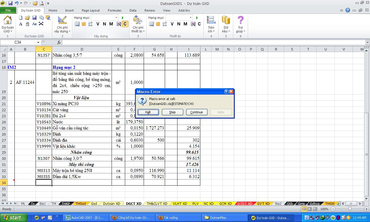

Tôi kiểm tra lại cả với bộ dữ liệu Hà Nội và tp Hồ Chí Minh không thấy lỗi này. Tôi up file lên bạn xem. Không biết bạn dùng bộ dữ liệu nào?
:D Cảm ơn anh. Em dùng bộ đơn giá Bắc Giang ạ. Trong file GCMBacGiang2006 và DM1776+1777+1779 vẫn có tên máy và định mức anh ạ. Em đã thử trên đơn giá HN thì thấy ko có lỗi này. :D
Các lỗi này là do cơ sở dữ liệu, không phải do lập trình, bạn nên rà soát lại CSV xem
OK. Mình đã test. Trong file TDVTBacGiang2006 không có mã M0351 này. Đã thêm mã máy, tên máy vào và chạy rất ổn. :D

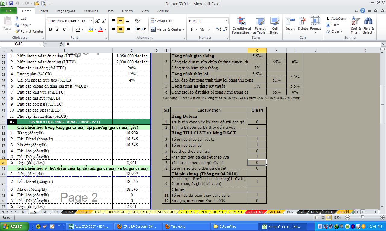

Trong menu Dự toán GXD\Các tùy chọn, tích vào mục Tra lại tên công việc khi thay đổi đơn giá thì giữa màn hình xuất hiện thêm 2 Toolbars: Excel 2003 Style Menu và Excel 2003 Style Toolbar. Phải đóng nó lại.
Thử thêm với các mục khác cũng vậy, tức là chỉ cần 1 thay đổi trong phần này đều xuất hiện thêm 2 Toolbars

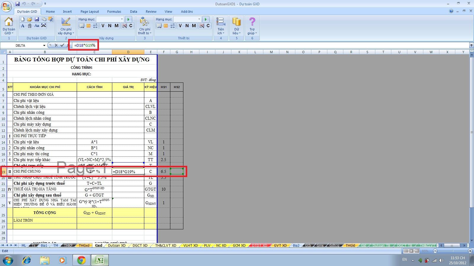

E phát hiện ra lỗi này nữa nè.công thức tính chi phí chung ở sheet Gxd là T*C% có langhix là nhân với hệ số chứ không phải nhân với C ở cột F hàng 19.Sao máy em vẫn không tự động kết nối được hệ số bậc hàng.cãng đã vào control panel chỉnh dấu "." và dấu "," rồi nhưng không được.

Thưa anh, em check đc những lỗi sau:
Mở Dự toán GXD, click vào "Các tùy chọn", chọn "Tra lại tên công việc khi thay đổi mã đơn giá" và "Tổng hợp dự toán theo dạng bảng", em thấy tại sheet "Gxd", dòng 19: Chi phí chung tại ô D19 sẽ tự nhảy công thức từ D19 = D18*F19% sang D19 = D18*G19%,ô C19 cũng tương tự ạ.

a xem lại sheet GXD hình như công thức có nhầm lãn gì đấy.file có 3 hạng mục nhưng chi phí VL sum sang nhân công luôn
Trong file bạn gửi mình thấy các chi phí đều kết xuất đúng ô đấy chứ.
