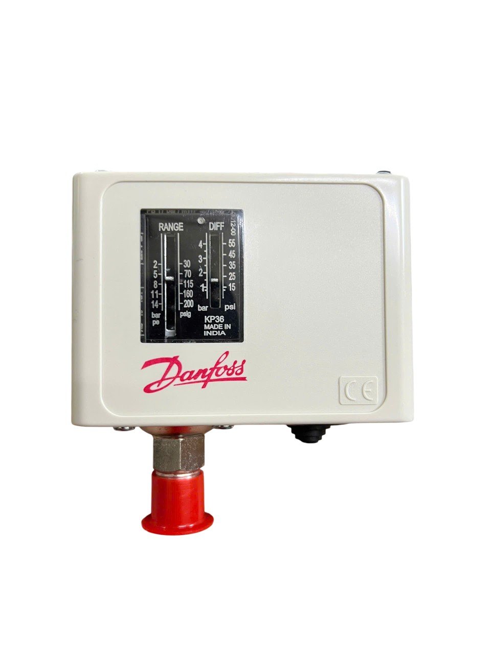

Mua công tắc đo áp ở đâu?
Nếu đang tìm mua công tắc áp suất cho hệ thống công nghiệp, BILALO cung cấp nhiều dòng thiết bị phục vụ các nhu cầu đo lường và điều khiển áp suất.
Khi lựa chọn Relay danfoss kp1, khách hàng nên cung cấp thông tin về môi chất, dải áp suất, kiểu ren, điện áp và mục đích sử dụng để được tư vấn model phù hợp.
Liên hệ BILALO
0906 294 186 - 0868 869 566 - 0329 114 689
BILALO – Cung cấp thiết bị đo lường & công nghiệp chính hãng, chất lượng.
