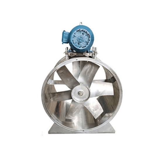

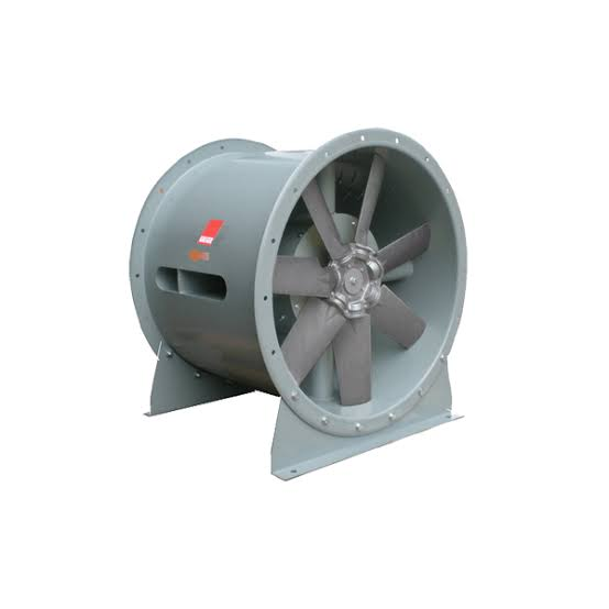

Cánh quạt và lưới bảo vệ​
Kiểm tra bụi bám, vật thể mắc kẹt, vết nứt, biến dạng hoặc dấu hiệu ăn mòn trên cánh. Lưới bảo vệ cần được giữ chắc chắn, không bị cong vênh hay cản trở luồng khí. Trước khi vệ sinh hoặc tiếp cận cánh quạt, phải ngắt nguồn và thực hiện biện pháp khóa, treo thẻ an toàn phù hợp.
Động cơ và hệ thống điện​
Theo dõi tiếng ồn, độ rung, nhiệt độ bất thường và tình trạng dây dẫn, đầu nối. Nếu động cơ thường xuyên quá nóng hoặc thiết bị bảo vệ liên tục ngắt, cần xác định nguyên nhân thay vì tự ý tăng định mức bảo vệ hay tiếp tục cho quạt chạy.
Bộ phận truyền động và liên kết cơ khí​
Với các mẫu quạt có dây đai hoặc bộ truyền động riêng, cần kiểm tra độ căng dây, tình trạng hao mòn và căn chỉnh theo hướng dẫn kỹ thuật. Bu lông, giá đỡ và chân đế cũng cần được kiểm tra để phát hiện hiện tượng lỏng hoặc biến dạng do rung động.
