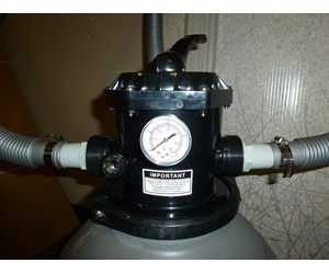

Với van tại chỗ, lắp đặt bộ điều hợp ống (hoặc phụ kiện liên kết tùy theo kiểu máy) và đồng hồ đo áp suất lên van. Có thể có một cống thoát nước được cài đặt nơi máy đo đi. Tháo nó để cài đặt máy đo. Bạn có thể sử dụng băng tanh để đảm bảo niêm phong kín nước nhưng KHÔNG sử dụng bất kỳ loại ống nào của ống nước hoặc ống nước dỏm dỏm.
Bước 14
Với bộ điều hợp tại chỗ, lắp đặt máy bơm trên đế bộ lọc bằng cách sử dụng bu lông được cung cấp. * Lưu ý: Bạn có thể cần phải cài đặt máy bơm trên đế bằng cách sử dụng các bu lông được cung cấp vì bạn có thể cần phải truy cập vào phần đáy của đế. Kiểm tra kỹ hướng dẫn. Xem bước 4.
Bước 15

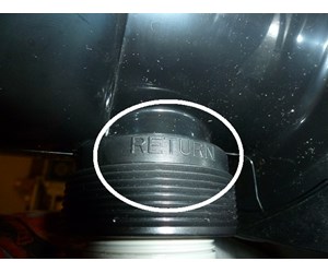

Các cổng trên van sẽ được dán nhãn PUMP, RETURN và WASTE / BACKWASH. Cổng PUMP sẽ được kết nối với cổng xả trên máy bơm và cổng RETURN sẽ được kết nối với lợi nhuận của hồ bơi. Cổng WASTE sẽ được kết nối với vòi rửa ngược (được bán riêng).
Bước 16
Sử dụng ống lọc và kẹp ống, tạo các kết nối với van, bơm và trở lại.
Bước 17

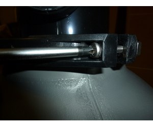

Với tất cả các ống tại chỗ, siết chặt các bu lông trên kẹp.

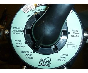

Sau vài phút (hoặc vài giờ) tắt máy bơm và chuyển van sang CƠ SỞ BACKWASH, sau đó bật lại máy bơm. Bạn sẽ để nó trên chu kỳ này trong 3-5 phút.
Bước 20
Tắt bơm bể bơi và chuyển sang chu trình RINSE sau đó bật lại bơm. Chạy cho đến khi nước trong kính nhìn rõ.
Bước 21
Khi nước trong kính nhìn rõ, tắt bơm bể bơi và chuyển về LỌC.
Bước 22
Bật bơm hồ bơi trở lại. Lưu ý đọc trên đồng hồ đo áp suất. Đây là chế độ hoạt động bình thường cho bộ lọc của bạn. Khi psi đọc 8-10psi trên mức đọc bộ lọc sạch của bạn, đó là thời gian để rửa ngược bộ lọc của bạn.
