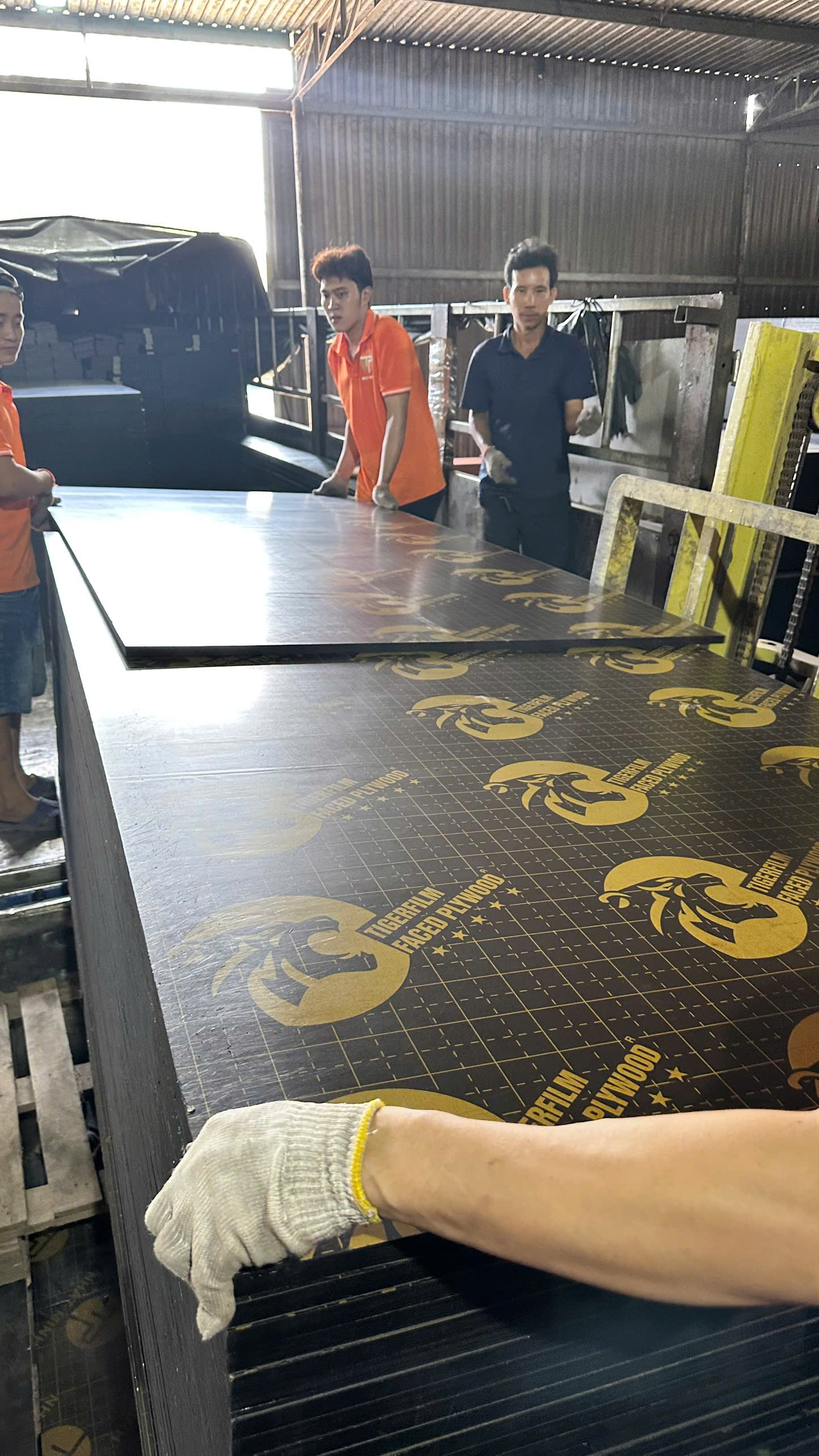

Trong thời điểm vật tư tăng giá, tiết kiệm chi phí mà vẫn đảm bảo chất lượng là yếu tố sống còn của các nhà thầu. Một trong những mẹo "giữ ví" hiệu quả nhất mà mình đang áp dụng là tái sử dụng ván coppha phủ phim nhiều lần – trung bình 8–10 lần cho mỗi tấm.
Không phải cứ dùng đi dùng lại là được đâu – phải có kỹ thuật và bí quyết. Bài viết này mình chia sẻ cách giúp ván coppha vẫn giữ được độ bền sau nhiều lần thi công.
