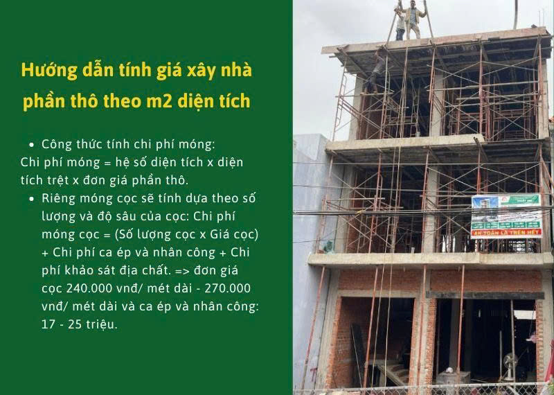

Chi phí móng = hệ số diện tích x diện tích trệt x đơn giá
Loại móngHệ số tính diện tích phần móng nhà
Móng đơnTính 30% diện tích, phù hợp với nền đất cứng, vững chắc quy mô xây dựng từ 1 - 2,5 tầng.
Móng băng 1 phương Tính 50% diện tích, phù hợp trên nền đất cứng, quy mô xây dựng từ 1 - 5 tầng.
Móng băng 2 phương Tính 70% diện tích, phù hợp trên nền đất cứng quy mô xây dựng từ 1 - 5,5 tầng.
Móng đài cọc, khoan nhồiTính 40% - 45% diện tích. Phù hợp với nền đất mềm, yếu dễ bị sụt lún.
Móng bèDành cho công trình quy mô lớn, biệt thự, nhà hàng, chung cư,... Liên hệ để nhận báo giá chi tiết.
Riêng móng cọc sẽ tính dựa theo số lượng và độ sâu của cọc gồm:
Chi phí móng cọc = (Số lượng cọc x Giá cọc) + Chi phí ca ép và nhân công + Chi phí khảo sát địa chất. Với đơn giá cọc 240.000 vnđ/ mét dài - 270.000 vnđ/ mét dài.
