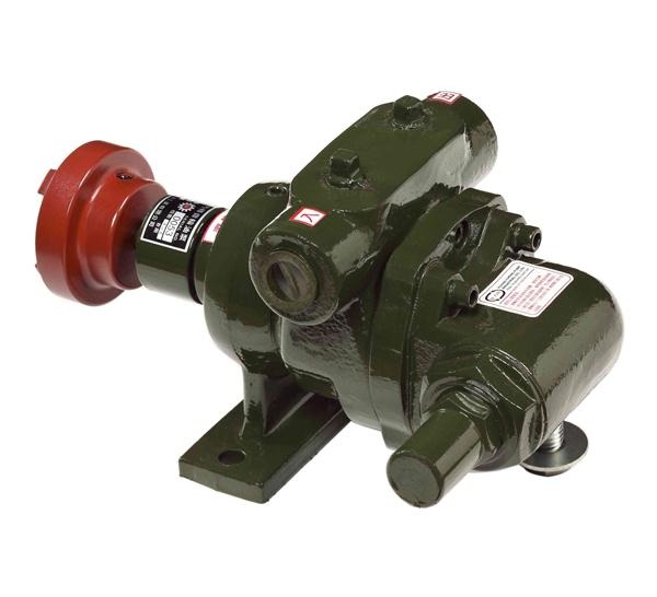

Bơm bánh răng ăn khớp trong là loại bơm thể tích dịch chuyển dương, trong đó một bánh răng chủ động quay trong lòng bánh răng bị động có kích thước lớn hơn và đặt lệch tâm. Khi bánh răng quay, khoảng trống giữa các răng tạo ra sự chênh lệch áp suất, giúp chất lỏng được hút và đẩy liên tục qua buồng bơm.​
Loại bơm này đặc biệt phù hợp với các chất lỏng có độ nhớt cao (như dầu, sáp, mỡ hoặc hóa chất đặc) và có khả năng vận hành ổn định ở áp suất cao. Nhờ cấu tạo đơn giản, hiệu suất cao và độ tin cậy lớn, bơm bánh răng ăn khớp trong là lựa chọn lý tưởng trong các hệ thống bôi trơn, thủy lực và truyền dẫn công nghiệp.​
Không giống như các loại bơm bánh răng khác như bơm bánh răng ăn khớp ngoài hay bơm bánh răng thủy lực, dòng bơm bánh răng ăn khớp trong có cơ chế hoạt động riêng biệt, mang lại nhiều ưu điểm vượt trội nhưng cũng đòi hỏi người sử dụng cần hiểu rõ về cấu tạo và nguyên lý để vận hành đúng cách, đảm bảo hiệu suất và tuổi thọ của thiết bị.​
Nguyên lý hoạt động của máy bơm bánh răng ăn khớp trong​
Nguyên lý hoạt động của bơm bánh răng ăn khớp trong khá đặc biệt và khác biệt hoàn toàn so với các loại bơm bánh răng thông thường. Cấu tạo cơ bản bao gồm:​
Khi máy bơm hoạt động, bánh răng chủ động quay kéo theo bánh răng bị động quay cùng chiều trong khoang bơm. Do thiết kế lệch tâm và số răng của hai bánh khác nhau (bánh bị động nhiều răng hơn bánh chủ động 1 răng), các khoang chứa chất lỏng được tạo thành giữa các răng bánh và thành bơm.​
Chất lỏng được hút vào từ phía khoang hút, di chuyển theo các rãnh răng bánh quanh vỏ bơm và được đẩy ra ở khoang đẩy. Lưới chắn giữ cho chất lỏng không bị trộn lẫn giữa khoang hút và khoang đẩy, đảm bảo áp lực và hướng dòng chảy ổn định.​
Nhược điểm cần lưu ý​
• Chi phí cao do cấu trúc và quy trình sản xuất phức tạp.​
• Khó chế tạo hơn các loại bơm khác, đòi hỏi yêu cầu kỹ thuật cao trong quá trình gia công và lắp ráp.​
• Không phù hợp với chất lỏng chứa các hạt rắn lớn vì dễ gây kẹt hoặc mòn bánh răng.​
