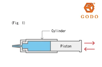

3. Cơ chế vận hành chi tiết (Chu trình 2 pha)
Máy bơm màng khí nén vận hành theo sự chênh lệch áp suất do áp lực khí nén sinh ra, kết hợp linh hoạt với chuyển động tịnh tiến của hai màng bơm. Quy trình bao gồm 2 chu kỳ lặp lại liên tục, do sự điều khiển của van phân phối khí. Nguồn khí nén (dao động trong khoảng 2-8 bar) được cung cấp qua cổng cấp khí, và không sử dụng điện năng.
ứng dụng của bơm màng 4. Nguyên lý làm việc của van một chiều (Bi & Đế)
Khi bơm hoạt động:
Bi sẽ nâng lên lúc chất lỏng được hút vào buồng bơm
Bi tự động đóng khi màng bơm đẩy chất lỏng ra ngoài
Cơ chế đóng – mở linh hoạt này giúp:
