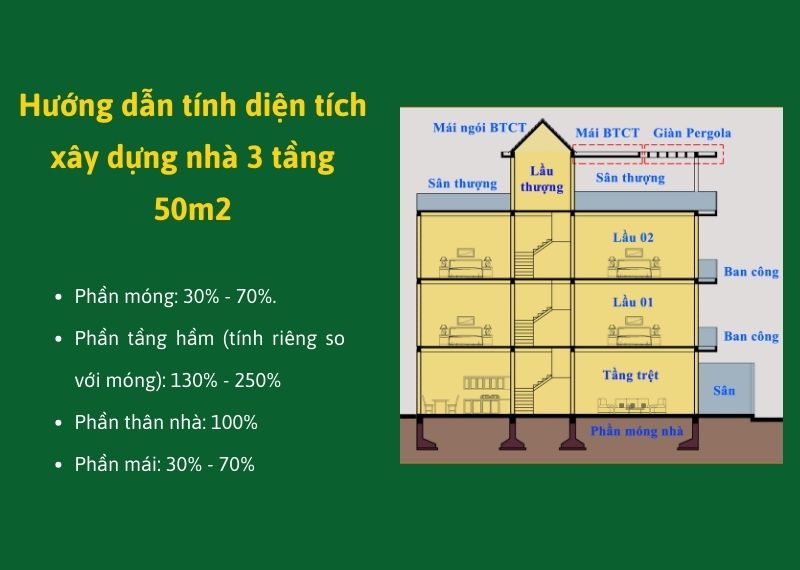

Hướng dẫn tính diện tích xây dựng​
Phần móng:
  • Móng đơn: Tính bằng 30% diện tích xây dựng, phù hợp với nền đất cứng quy mô 1-2 tầng.
  • Móng băng: Tính từ 50% – 70% diện tích xây dựng, phù hợp với nền đất cứng quy mô 2,5 – 3 tầng.
  • Móng cọc: Tính bằng 50% diện tích xây dựng.
Phần tầng hầm (tính riêng so với móng):
  • Hầm có độ sâu nhỏ hơn 1.5m so với cốt nền: Tính từ 130% – 150% diện tích.
  • Hầm có độ sâu từ 1.5m – 1.8m so với cốt nền: Tính từ 150% – 170% diện tích.
  • Hầm có độ sâu từ 1.8m – 2m so với cốt nền: Tính từ 170% – 200% diện tích.
  • Hầm có độ sâu từ 2.2m – 2.5m so với cốt nền: Tính bằng 250% diện tích.
Phần nhà:
  • Diện tích có mái che: Tính bằng 100% diện tích.
  • Diện tích không có mái che: Tính bằng 50% diện tích.
Phần mái:
  • Mái bê tông cốt thép (BTCT): Tính bằng 50% diện tích.
  • Mái ngói kèo sắt: Tính bằng 60% diện tích nghiêng của mái.
  • Mái ngói kèo thép: Tính bằng 70% diện tích nghiêng của mái.
  • Mái tôn: Tính bằng 30% diện tích của mái.

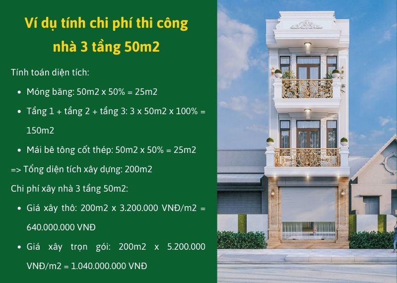

Công thức tính chi phí xây nhà và ví dụ thực tế​
Chi phí xây nhà 3 tầng 50m2 = Tổng diện tích xây dựng x Đơn giá thi công trọn gói
Ví dụ tính chi phí xây dựng cho mẫu nhà 3 tầng 50m2 mái bằng:
  • Đơn giá xây thô: 3.200.000 VNĐ/m2
  • Đơn giá xây trọn gói: 5.200.000 VNĐ/m2
Tính toán diện tích:
  • Móng băng: 50m2 x 50% = 25m2
  • Tầng 1: 50m2 x 100% = 50m2
  • Tầng 2: 50m2 x 100% = 50m2
  • Tầng 3: 50m2 x 100% = 50m2
  • Mái bê tông cốt thép: 50m2 x 50% = 25m2
=> Tổng diện tích xây dựng: 25 + 50 + 50 + 50 + 25 = 200m2
Chi phí thi công nhà 3 tầng 50m2 là:
  • Giá xây thô: 200m2 x 3.200.000 VNĐ/m2 = 640.000.000 VNĐ
  • Giá xây trọn gói: 200m2 x 5.200.000 VNĐ/m2 = 1.040.000.000 VNĐ

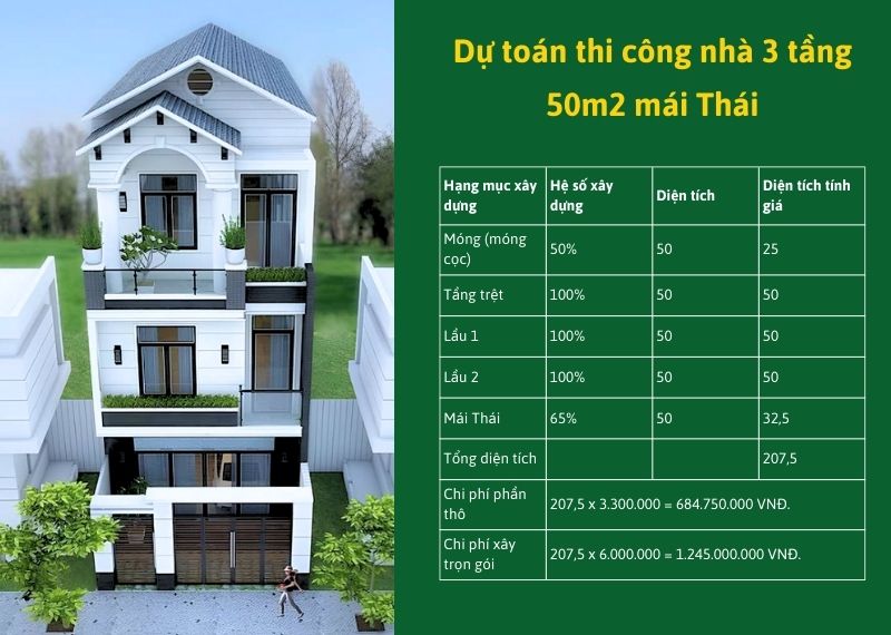

Bảng dự toán thi công nhà 3 tầng 50m2 mái Thái​
  • Đơn giá xây dựng phần thô: 3.300.000 VNĐ.
  • Đơn giá xây nhà trọn gói: 6.000.000 VNĐ.
  • Tổng diện tích xây dựng: 207,5m2.
Hạng mục xây dựng và hệ số tính giá:
  • Móng (móng cọc): Diện tích tính giá 25m², hạng mục 50% (25m²).
  • Tầng 1: Diện tích tính giá 50m², hạng mục 100% (50m²).
  • Tầng 2: Diện tích tính giá 50m², hạng mục 100% (50m²).
  • Tầng 3: Diện tích tính giá 50m², hạng mục 100% (50m²).
  • Mái Thái: Diện tích tính giá 32,5m², hạng mục 65% (32,5m²).
Tổng diện tích: 207,5m².
Chi phí xây dựng:
  • Xây nhà phần thô: 207,5 x 3.300.000 = 684.750.000 VNĐ.
  • Xây nhà trọn gói: 207,5 x 6.000.000 = 1.245.000.000 VNĐ.
Bảng dự toán thi công nhà 3 tầng 50m2 mái Thái Xây dựng Nhất Tín
Bảng dự toán thi công nhà 3 tầng 50m2 mái Thái.
