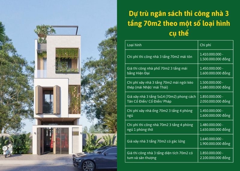

Dự trù ngân sách thi công nhà 3 tầng 70m2 theo một số loại hình cụ thể​
Dưới đây là phiên bản ngắn gọn cho thông tin bạn cung cấp:
  • Chi phí thi công nhà 3 tầng 70m² mái tôn: 1.410.000.000 – 1.500.000.000 đồng
  • Giá thi công nhà phố 3 tầng mái bằng hiện đại: 1.450.000.000 – 1.600.000.000 đồng
  • Chi phí xây nhà 3 tầng mái ngói kèo thép (mái Nhật/Thái): 1.500.000.000 – 1.680.000.000 đồng
  • Giá xây nhà 3 tầng phong cách Tân Cổ Điển/Cổ Điển/Pháp: 1.850.000.000 – 2.050.000.000 đồng
  • Chi phí xây nhà ống 3 tầng 4 phòng ngủ: 1.450.000.000 – 1.600.000.000 đồng
  • Chi phí thi công nhà 3 tầng 4 phòng ngủ và 1 phòng thờ: 1.480.000.000 – 1.650.000.000 đồng
  • Giá xây nhà 3 tầng có gác lửng: 1.640.000.000 – 1.900.000.000 đồng
  • Giá thi công nhà 3 tầng có tum và sân thượng: 1.850.000.000 – 2.100.000.000 đồng
