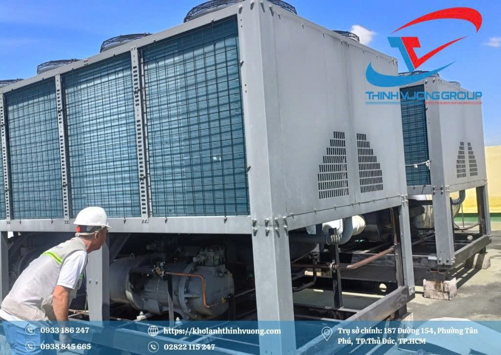

1. Chiller giải nhiệt gió hoạt động như thế nào?
Chiller giải nhiệt gió là thiết bị làm lạnh nước hoặc dung dịch tải lạnh thông qua chu trình lạnh. Nước sau khi được làm lạnh sẽ được bơm đến các thiết bị trao đổi nhiệt như AHU, FCU hoặc bộ trao đổi nhiệt trong dây chuyền sản xuất. Sau khi hấp thụ nhiệt từ khu vực cần làm mát, nước quay trở lại chiller để tiếp tục được làm lạnh.Về cơ bản, hệ thống thường gồm máy nén, dàn ngưng tụ giải nhiệt bằng không khí, van tiết lưu và dàn bay hơi. Môi chất lạnh tuần hoàn trong mạch kín để thu nhiệt ở phía bay hơi và thải nhiệt ra môi trường thông qua dàn ngưng.
Điểm khác biệt đáng chú ý so với chiller giải nhiệt nước là thiết bị giải nhiệt gió sử dụng quạt để đưa không khí qua dàn ngưng, không cần tháp giải nhiệt và hệ thống nước giải nhiệt riêng. Điều này có thể giúp đơn giản hóa bố trí thiết bị, đặc biệt tại những công trình hạn chế không gian dành cho hệ thống phụ trợ.

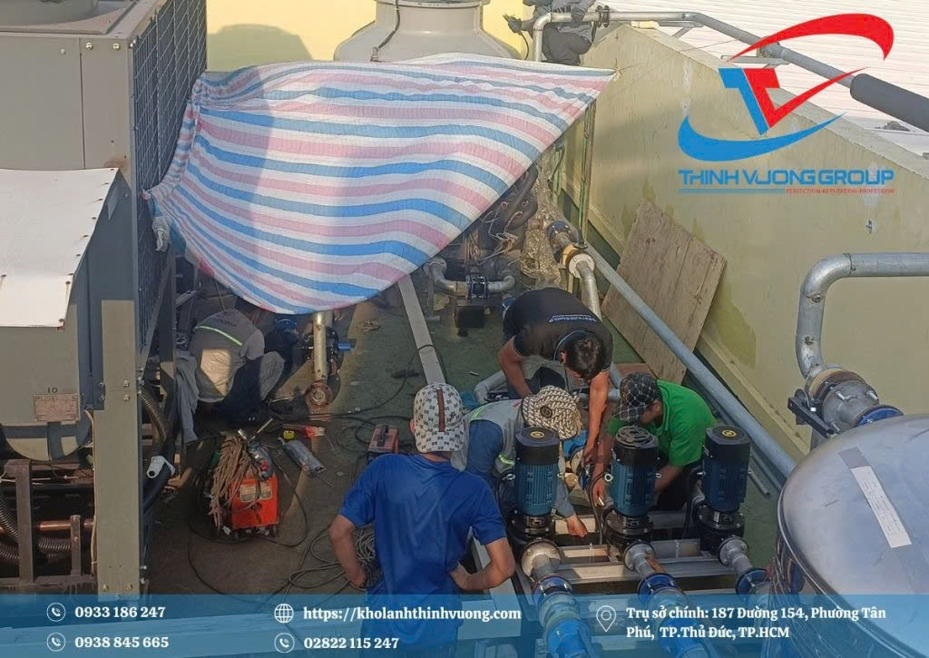

5. Quy trình triển khai và nghiệm thu
Một quy trình hợp lý thường bắt đầu bằng khảo sát mặt bằng, thu thập thông số tải lạnh và xác định điều kiện vận hành. Sau đó, đơn vị kỹ thuật đề xuất cấu hình, lập sơ đồ đường ống, phương án cấp điện và bố trí thiết bị. Trước khi lắp đặt, cần kiểm tra nền móng, khoảng bảo trì, nguồn điện và đường vận chuyển.Khi hoàn thiện, hệ thống cần được kiểm tra các mối nối, đường ống, lưu lượng nước, thiết bị bảo vệ và tín hiệu điều khiển. Việc chạy thử nên thực hiện theo quy trình của nhà sản xuất, ghi nhận nhiệt độ nước vào – ra, áp suất, dòng điện và trạng thái vận hành. Các thông số nghiệm thu cần được đối chiếu với điều kiện thiết kế, thay vì chỉ dựa vào việc máy đã khởi động.
