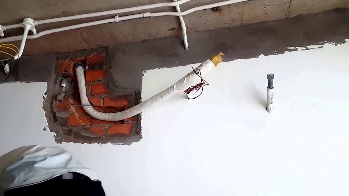

1. Ống đồng âm tường là gì?
Ống đồng âm tường là hệ thống ống dẫn gas kết nối giữa dàn lạnh và dàn nóng của máy điều hòa, được đi ngầm bên trong tường, trần hoặc sàn nhà thay vì lộ ra ngoài như kiểu lắp đặt thông thường.Cách đi âm tường giúp giấu toàn bộ đường ống và dây điện của máy lạnh, chỉ để lại phần đầu chờ để lắp dàn lạnh và dàn nóng sau này. Giải pháp này thường được áp dụng trong giai đoạn thi công thô hoặc hoàn thiện nhà, đặc biệt là ở các công trình mới xây, căn hộ cao cấp, biệt thự hoặc văn phòng hiện đại.

Tuy có nhiều ưu điểm, nhưng việc đi ống đồng âm tường cũng tiềm ẩn một số rủi ro nếu thi công không đúng kỹ thuật hoặc không có kế hoạch rõ ràng.3.1. Khó sửa chữa, thay thế khi có sự cố
Đây là nhược điểm lớn nhất. Một khi ống đồng đã được chôn trong tường, nếu xảy ra rò rỉ gas hoặc nghẹt ống, việc sửa chữa sẽ rất phức tạp và tốn kém.Đôi khi phải đục tường, phá trần để thay ống mới, gây ảnh hưởng đến kết cấu và chi phí bảo hành.
3.2. Rủi ro do thi công sai kỹ thuật
Nhiều thợ xây thường không có chuyên môn về điện lạnh, nên khi đi ống âm tường dễ mắc các lỗi như:- Ống đồng bị gấp khúc hoặc uốn cong quá mức.
- Không bọc bảo ôn kỹ, gây ngưng tụ nước và đọng sương trên tường.
- Dùng ống đồng mỏng kém chất lượng, dễ thủng hoặc rò gas.
- Không chừa đầu chờ đúng vị trí, gây khó khăn khi lắp máy sau này.
3.3. Dễ bị quên hoặc sai vị trí khi hoàn thiện
Nếu không có bản vẽ chi tiết hoặc không đánh dấu kỹ vị trí đi ống, khi hoàn thiện nội thất có thể đục nhầm tường hoặc gắn sai chỗ dàn lạnh, dẫn đến việc phải sửa chữa lại toàn bộ.xem thêm:>>>điều hòa casper 12000 BTU

5. Lưu ý khi đi ống đồng âm tường
Để đảm bảo hiệu quả và an toàn lâu dài, bạn cần chú ý các điểm sau:- Sử dụng ống đồng dày, đúng tiêu chuẩn: Tốt nhất chọn ống đồng có độ dày 0.71 – 0.81mm, chịu áp lực tốt.
- Bọc bảo ôn kỹ để tránh ngưng tụ nước gây ẩm mốc tường.
- Đi kèm ống thoát nước và dây điện nguồn ngay trong cùng rãnh tường để dễ kết nối.
- Đảm bảo độ dốc thoát nước từ dàn lạnh ra ngoài, tránh đọng nước gây rò rỉ.
- Chừa đầu chờ đủ dài, có bịt kín đầu để tránh bụi bẩn hoặc côn trùng lọt vào.
- Ghi chú hoặc lưu bản vẽ kỹ thuật để sau này dễ tìm vị trí khi cần sửa chữa hoặc nâng cấp.
